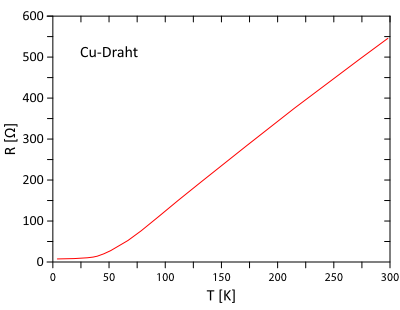

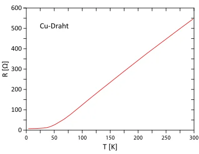

  • #38
Irgendwo in einem seiner Artikel findet man auch die Erklärung des Syndrom mit dem leiser werdenden Lautsprecher.
Wenn ich mich noch recht erinnere im Zusammenhang mit der Beschreibung des Szenario durchgeschmorte Schwingspule.
Das kann schnell und unkompliziert erklärt werden.
Erwärmt man einen Kupferdraht nimmt dessen Widerstand zu.
Die Schwingspule besteht in der Regel aus eben diesem Leiter der um einen Träger herum gewickelt ist.
Hier ein Bild
Führt man dem Draht viel Leistung zu erwärmt er sich, der Widerstand nimmt zu, der Speaker wird leiser.
Kurz vor dem Durchbrennen ist der Draht sehr heiss, mehrere hundert Grad Celsius, und der Widerstand erhöht sich deutlich.
Diese Tabelle veranschaulicht das Verhalten prinzipiell recht anschaulich.
Achtung, die Tabelle gibt die Temperatur in Kelvin an! 300 Kelvin sind ca. 25 Grad Celsius.
Hier findet sich noch etwas mehr zu dem Thema https://lp.uni-goettingen.de/get/text/5357
Klar ist, brennt der Draht durch ist der Speaker hinüber. Schon vorher kann es passieren dass sich der Kleber mit dem der Draht fixiert ist, bei den hohen Temperaturen auflöst. Es kommt zu Kratzgeräuschen, der Draht der Schwingspule kratzt im Magnetspalt.

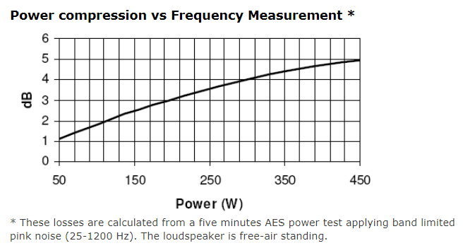

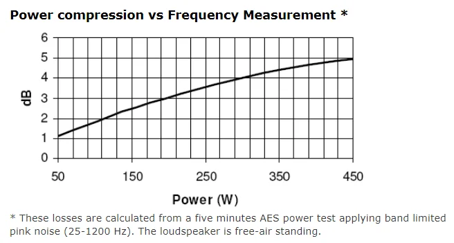

  • #40
Hier ein Beispiel für Kompressionsverluste die laut Hersteller für einen 450 Watt Lautsprecher zu erwarten sind, in Abhängigkeit der thermischen Belastung.
"Five minutes AES power test".
Es handelt sich also um die Kompression die sich nach 5 Minuten einstellt. Die Schwingspule erwärmt sich ja nicht sofort sondern es braucht (immer) eine gewisse Zeit bis die Temperatur erreicht ist. Ergo, der Lautsprecher wird sukzessive leiser.
Angenommen der Lautsprecher wird mit dem SVT betrieben der am Limit läuft.
Jetzt könnte man annehmen man braucht nur zu schauen wie hoch die Kompression im Bereich 300 Watt ist, und man landet bei ca. 4_dB Komprimierung. Das ist ne Menge und man sollte eigentlich hören wenn der Lautsprecher innerhalb 5 Minuten um 4_dB leiser wird.
Leider falsch gedacht!
Wenn der 300 Watt SVT am Limit betrieben wird dann heisst das noch lange nicht dass der SVT 300 Watt von sich gibt.
Am Limit betrieben, d.h. wenig bis kaum Zerrartefakte kommt nicht mehr als 1/4 zu stande und man landet bei 125 Watt thermisch, und damit nur noch 2_dB Komprimierung.
In meiner "kleinen" Box arbeiten zwei Lautsprecher, ca. 60 Watt thermische Belastung pro Lautsprecher wenn der Verstärker am Limit läuft, die Komprimierung etwas mehr als 1_dB wenn der SVT am Limit läuft, und damit definitiv nicht hörbar.
Ich habe mir damals als ich meine Lautsprecher ausgesucht habe diese Kurve tatsächlich genau angeschaut und abgeschätzt wie viel Kompression zu erwarten ist wenn der Verstärker am Limit läuft. Aber wie schon gesagt, es funktioniert NICHT wenn man hier mit der Sinus Leistung des Verstärkers herangeht um die zu erwartende Kompression zu ermitteln
