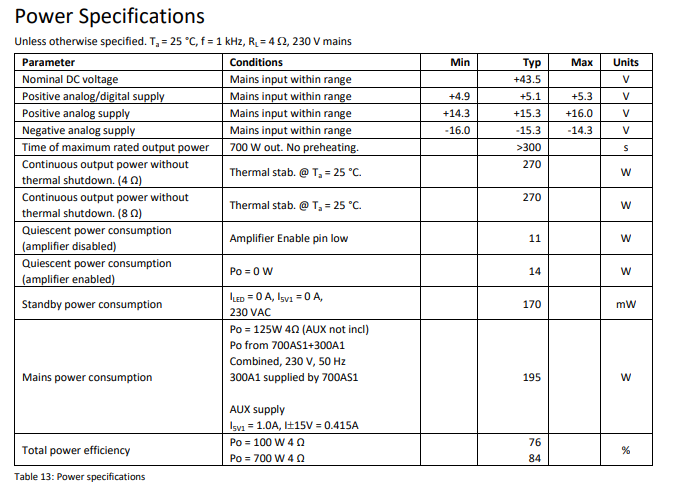

Aber auch hier muss zwischen kurzfristig und Dauerleistung unterschieden werden.
Das sind die Spezifikationen aus dem Datenblatt vom 700AS1. Zu vergleichen mit den Angaben von z.B. alten Trace, Peavey,.. wäre "Continuous output power without thermal shutdown." -> 270W in 4 Ohm / 8 Ohm.
Die 700W bringt das Modul, aber eben nur für gut 5 Minuten, wenn es vorher Raumtemperatur hatte.
Jo, die 5 Minuten reichen m. E. aber vollkommen aus, ein Basssignal mit einem ganz anderen Crest-Faktor voll rüberzubringen. Bei einem Basssignal bringen auch Eisenschweine nicht ihre volle Spitzen-Leistung für die erzielte Lautstärke.

Es geht mir auch nicht darum irgendwas gegen die 700AS zu sagen. Es geht schlicht darum, wie eine Vergleichbarkeit möglich ist.
Das Hauptproblem ist ja die Frage: Wieso hält so'n oller Trace mit seinen schlappen 200W eigentlich im Direktvergleich mit dem modernen Class D 800W Gerät mit?
Anders herum wird dann ein Schuh draus: Es ist beim Vergleich der angegebenen Leistung wichtig, nach welchen Kriterien gemessen wurde um überhaupt eine brauchbare Aussage treffen zu können. Mancher erinnert sich noch an die in PMPO angegebenen Wattzahlen von PC Lautsprechern. xD

Nochmal: Es geht nicht wirklich um die B&O, Hypex oder Pascal Module. Die haben belastbare Datenblätter aus denen man eine Menge rauslesen kann und die Angaben sind alle eher konservativ.
Es geht um Bassverstärker die irgendwas an Leistung drauf stehen haben. Beispiel: Genz Benz Shuttle 6.2, wurde beworben als 600W an 4Ω.
Da ist ein B&O 125ASX2 drin. Das Datenblatt von den 125ASX2 kennst Du ja sicher, 600W an 4Ω bekommst Du da mit viel wollen im BTL Betrieb raus — mit mehr als 10% THD+N. Aber eben nicht dauerhaft. Herstellerangabe der stabilen Dauerleistung mit 4Ω Last BTL sind 70W bei Zimmertemperatur. Ohne zu wissen welcher Hersteller wie gemessen hat macht es da äußerst schwierig irgendwas sinnvoll miteinander zu vergleichen.
