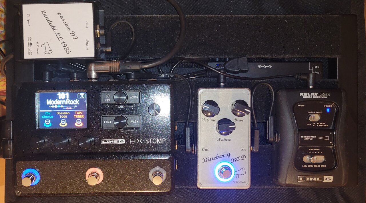

Vollständiger Preamp mit Filter und DI wäre der Stomp oder Helix. Wobei der Stomp als Ausgang "nur" ein Symnetrisches Signal liefert. Das müsstest du per Kabel auf XLR bringen. Z.B. damit:
Allerdings löst das nicht immer dein Brummproblem. Dazu müsstest du in einem der Stecker die Schirmleitung trennen. (Das ist dann der sog. Groundlift an einer DI) Hab ich Jahrelang so gemacht. Jetzt hab ich eine eigens designte DI auf meinem Board. (links oben) Und natürlich meinen BBBOD.
Den Stomp steuere ich per MIDI von meinem iPad aus meiner Songbook App. Ich wähle also den nächsten Song auf dem iPad und der steuert den Preamp/Effekte auf dem Stomp. Ich muss nix mehr treten, ausser wenn ich z.B. in einem Songteil nochmal was spezielles brauche, wie nen Chorus z.B.
Reaktionen: merlindergraue
