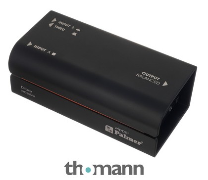

Da reicht dann wohl eine Di-Box. Palmer hat z.B. relativ neu eine platzsparendere Reihe der DI-Boxen und Line-Isolatoren für Pedalboards auf den Markt gebracht. Einkanalig, mehrkanalig, aktiv, passiv. Alles dabei. Kannst du dir im Prinzip nach Wunschkonfiguration frei aussuchen.

Die Millenium (die Grosse) ist intern die Gleiche wie von Monacor. IMQ oder so. Mittelmaß halt. Tut seinen Dienst, klingt Ok, der verwendete Übertrager ist etwas bassschwach. Das hört man selber nur im direkten Vergleich. Besser und als Arbeitspferd zu bezeichnen ist dir Palmer PAN 01. Auch gross und schwer aber besserer Übertrager drin.
Die Palmer River whipper oder auch den iller (Wer denkt sich solche Namen aus) dürfte technisch das gleiche bieten, nur in einem moderneren Design, kleiner und leichter, somit besser fürs Pedalboard. Wahlweise auch den Lehle P-Iso TRS-XLR. Das wäre für mich aber auch so langsam finanziell gesehen das Ende. Mehr würde ich nicht ausgeben wollen.
