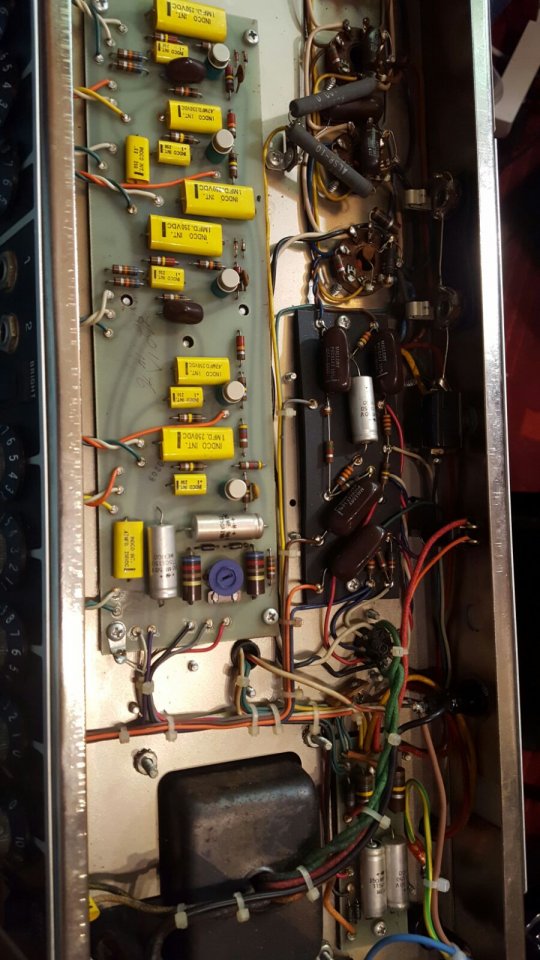

Ich habe vor kurzem einen MusicMan HD 130 bekommen. Nun sind neue Röhren drin, die alten sind seit 100 Jahren dort, und haben unterhalb des Getterspiegels schon n Rand. Hab auch schon versucht eine Anleitung zum Bias einstellen zu finden. Das einzige ist n Schaltplan. dort steht was von 1/2 V am Punkt Y gegen Masse.
Den Punkt Y finde ich nicht, und dann gibt es nur ein Poti auf dem Board. Ich bin mal von 4 ausgegangen. Dazu kommt noch die 0,5 V das wären dann über den Widerstand ein Strom von 50 mA. für EL 34 und Co an sich zu hoch?
Hat schon mal jemand diese Einstellerei gemacht?
Danke

Hier mal ein Bild.

Im HD130 werkeln richtig fiese Spannungen. Ich würde, so lange man nicht wirklich Ahnung davon hat, die Finger davon lassen!
Hier steht ein wenig über das einstellen des BIAS: Klick

So, ich habe mich der Sache noch mal angenommen. Beim erstem male war ich wohl etwas blind. Bässer gesaget habe ich einen Punkt gesucht. Den gibt es so nicht. Gemessen hab ich dann die Spannung direkt am Widerstand, 10 Ohm , am Sockel der Röhre. Und siehe da, alles Paletti. Das kann alles sooo einfach sein. Gemessen wird dann pro Röhrenpaar, dann kommen die Spannungen bzw Ströme auch wieder hin.
Heute bekommt er noch einen neueren Satz Röhren, und morgen musser er dann ran.
