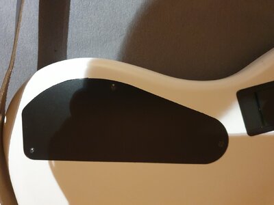

Folgende Specs hat der Bass bis jetzt:
+ Jazz-Bass neck by Squier with Ebonol-Fretboard
+ Jazz-Bass Contemporary Body
+ Göldo neckplate in black
+ 3 knobs alu black
+ KSM Foundation BASS Bridge. Teuer wie sau. Mal gucken, ob die auch ordentlich Sustain liefert. Wie versprochen.
Würde gerne mehr Alternativen zu Babicz-Bridge & Co probieren
+ breiter Levy's Gurt und Locking Pins von Harley Benton

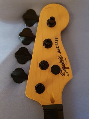

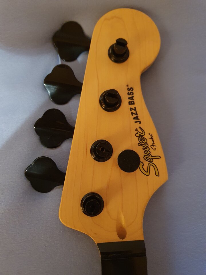

- 4 tuner in black. Habe welche bestellt, dauert 3 Wochen. Wenn einer was schwarzes passendes hat, würde ich den Kauf da stornieren

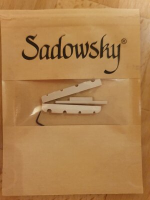

- Sattel, einen von Sadowsky bestellt. Passt von der Länge nicht :-(

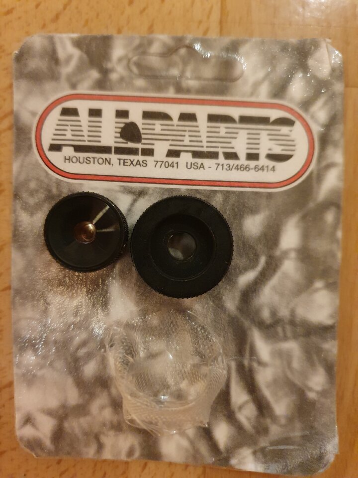

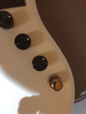

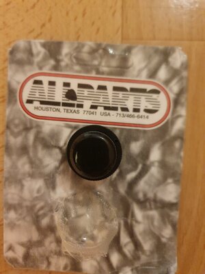

- double Knob von Allparts passt auch nicht. Löcher zu klein

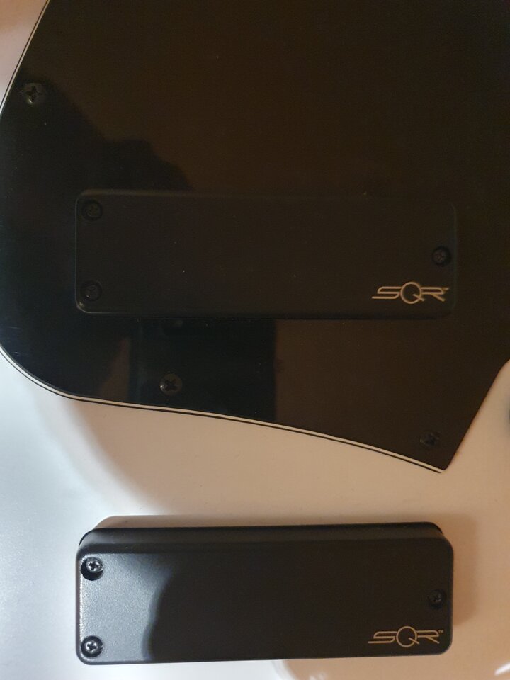

- Tonabnehmer: Überlege mir Nordstrand Big Singles . Die Cavitiy Maße sind 100mm x 33 .
Es ist schwer etwas zu finden, was passt. Außer Nordstrand. Und die kosten was.
Hat jemand da eine coole Alternative?

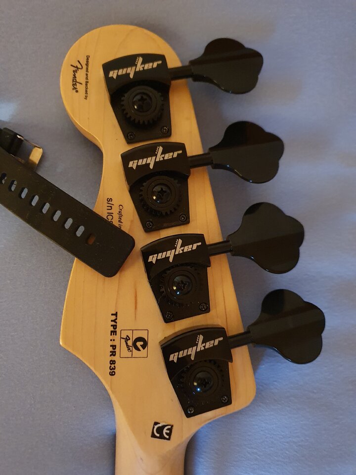

inzwischen sind mehrere Mechaniken angekommen.
Diese hier von Guyker haben mir am besten gefallen:
https://www.amazon.de/dp/B08N1J4L48...RS6D9HNSK0NYR10?linkCode=ml1&tag=quickwash-21

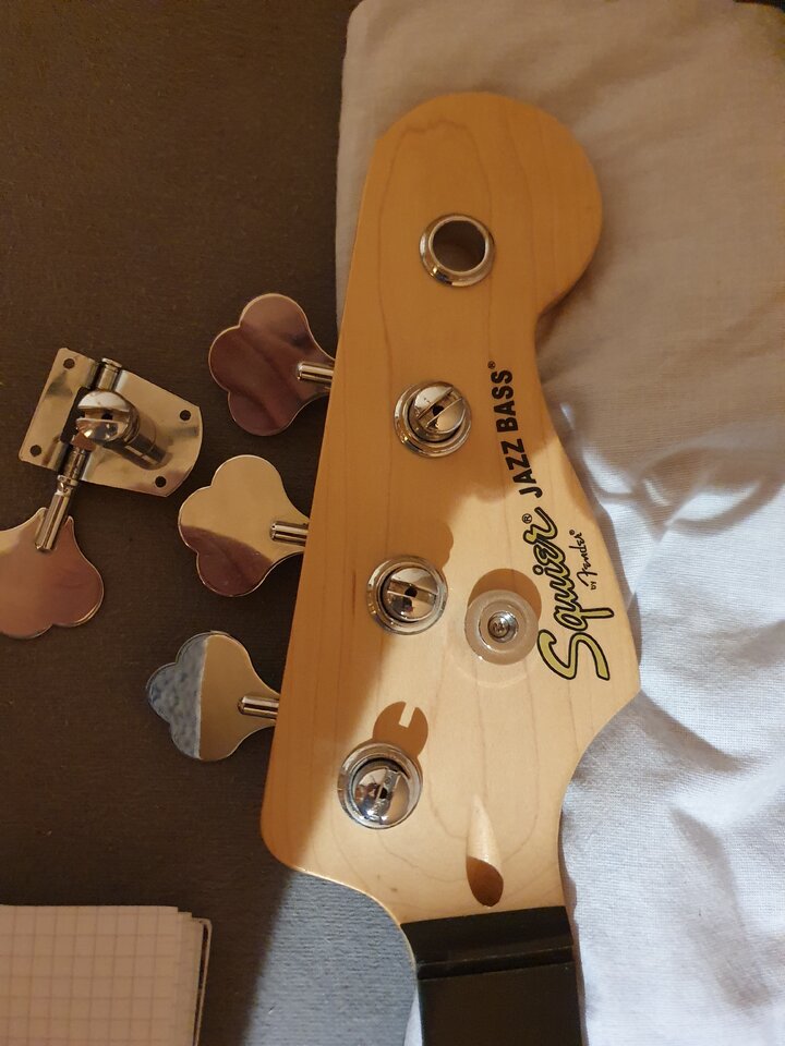

Die Scheiben sind leider zu klein, um die Löcher im Headstock gänzlich abzudecken. Die Scheibe müsste ID von 15mm und AD von >20 haben.
Leider ist es so blöde genormt, dass ich mich entschieden habe die Bushings, im Deutschen nennt man es glaube ich Hülsen, größer zu machen.

Die Guyker-Tuner sind drauf.
Finde sie sehen elegant aus.
Das Holz hat auf dem Foto einen "Gelb-Stich" wegen der schlechten Beleuchtung.
Ist normalerweise heller Ahorn von der Farbe her.
Falls einer noch Lust auf die Tuner hat:
https://www.amazon.de/dp/B08N1J4L48...ZM6N0S3VTS5WKBZ?linkCode=ml1&tag=quickwash-21
Kann jetzt mit Schaller usw. abgleichen.
Finde, dass die qualitativ sich genauso drehen lassen. Sind fest. Es wackelt nichts.
Contra fand ich :
- Das Außendurchmesser der mitgelieferten Scheiben ist viel zu klein. Gut wären 20mm, besser 22mm -> musste bestellte Hülsen innen größer schleifen
- Die Schrauben könnten eine etwas bessere Legierung vertragen. Man muss mit dem Schraubenzieher echt vorsichtig sein, sonst können die Schraubköpfe innen kaputt gehen.
