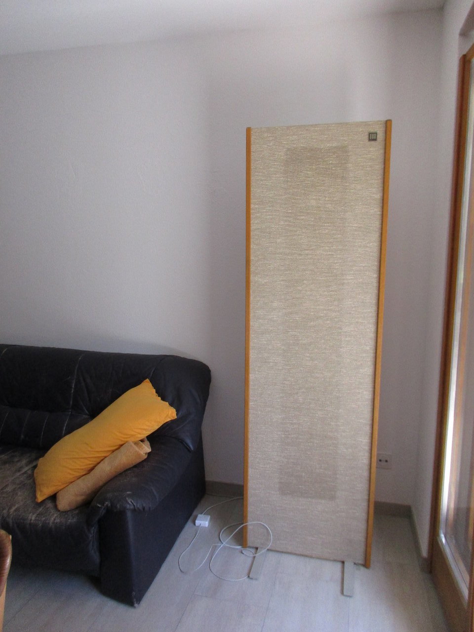

Oh, was hast du denn für welche?
Magneplanar Magnepan MG-IIc
Reaktionen: Bassphalanx, E-A-D-G, Vint und 2 andere
  • #44
Schick, schon etwas älter. Die sind fullrange, oder? Also ohne separaten Bass?
Reaktionen: claudio
  • #45
genau, streng genommen sind es zwei Wege, also je ein grosser Magnetostat unten und ein kleiner oben auf der Fläche. Ja, die sind auch bereits gegen dreissig Jahre alt, ich habe sie vor ca. zwanzig Jahren zu einem damalig fairen Kurs geschossen. Neu waren die fünfstellig, ich habe vierstellig bezahlt, heute werfen sie einem solche hinterher, mit 500 ist man dabei. Das Problem ist halt, dass sie an schwachen, nicht lastfesten oder schlechten Endstufen richtig bescheiden klingen. Eben: Impedanzkurvenlandschaft und Wirkungsgrad.
Wenn aber die Endstufe taugt, klingen die sehr geil.
