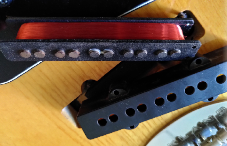

Nun suche ich eine neue Elektronik, da mir der Sound nicht so gut gefällt. Habt ihr eine Empfehlung?
Merkwürdigerweise hat der Godin Shifter Bass, den ich vor ein paar Wochen bei Ebay erstanden habe viel mehr Punch als der Lakland und der ist passiv..
Ob die Pickups Original sind ist auch nicht feststellbar, da es keine Beschriftung gibt. Ist das immer so bei Lakland?
Pickups machen ein Vielfaches mehr am Sound als die verbaute Elektronik. Insbesondere, wenn es eine standard Elektronik ist, die in Mittelstellung nichts am Frequenzgang macht.
Kannst ihn ja auch auf passiv umrüsten und sehen ob dir das mehr taugt.
