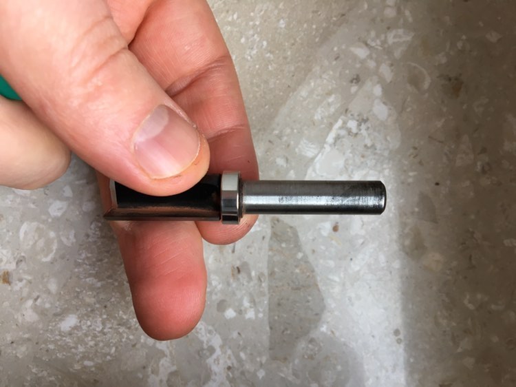

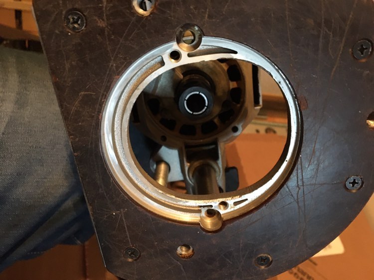

Allerdings ist die Spannzange 12mm im Durchmesser.
Und mein Nutfräser ("Kopierfräser") misst beim Schaft 8mm.
Im anderen thread wurde der sauter-shop empfohlen.
Jetzt gibt es mehrere Varianten und Fragen, um es zu strukturieren, werde ich Großbuchstaben verwenden.
A) Soll ich mir eine Spannzange 8mm kaufen?
B) Gibt es das vielleicht als Set? Brauche ich jedes Mal neue Muttern, weil ich die Spannzange nicht herausbekomme?.
C) Es wäre auch möglich einen Nutfräser ("Kopierfräser") mit Anlaufring zu kaufen, allerdings müsste der am Schaft 12mm messen.
Und ich habe keinen gefunden.
D) Hat einer von euch schonmal einen Fräser mit einer Arbeitstiefe von 5/8″ deep (=15,875mm)
gesehen (Schaft 8mm oder 12mm) ? Wenn nicht würde ich einige Hersteller anschreiben und fragen, ob sie es herstellen würden.
Wenn der Schaft lang genug ist, könnte man ja quasi fast alle Arbeiten mit so einem Nutfräser mit Anlaufring ausführen.

Ich sag's mal so, Spannzangen sollte man mehrere haben, aber ne 8 mm ist die Universellste. Ich hab vom Rall noch eine Reduzierhülse auf 6,35 mm (1/2") für Fräser vom Stewmac. Und Fräser per se sollte man einige haben. In verschiedenen Durchmessern und mit Ablaufkugellager oben und unten (also nicht am gleichen Fräser, versteht sich). Und Nutfräser ohne Kugellager zur Verwendung mit nem Anlaufring. Ein paar Euro solltest Du schon über haben, um Dir eine gewisse Grundausstattung kaufen zu können.

Du brauchst auf jeden Fall eine 8mm Spannzange. Das ist der Standart für "übliche kleine und mittlere" Fräser. Adapter sind Kinderkäs.
Die Überwurfmutter sollte wohl passen, wenn sie vom gleichen Hersteller ist; eine zweite ist natürlich komfortabler und eigentlich anzuraten, da der Wechsel manchmal schwierig ist (evtl. ein Tropfen Öl an die Raste).
Achtung: Du musst unbedingt die Spannzange in die Überwurfmutter einklipsen, bevor du sie montierst!! Andernfalls kannst du eventuell die Aufnahme komplett verklemmen oder gar versauen. Da gibt's sicher was auf YT.

1 die zu dieser Fräse passende 8mm Spannzange kannst du einfach kaufen, die Mutter sollte da gleich mit dran sein, zumindest ist das bei meinen DeWalt Spannzangen so.
2. Bei rall gibt's nen 10mm Fräser mit langem 8mm Schaft und doppeltem Anlaufring schaftseitig.
Wenn du da eh schon bestellst, nimm noch den ganz flachen 12 er dazu.

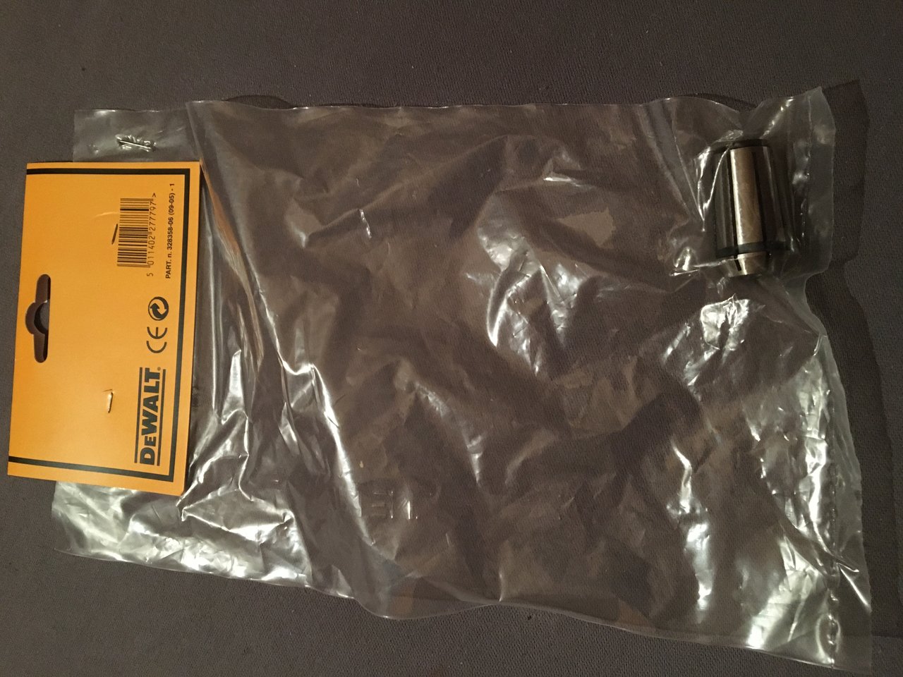

1. habe eine spannzange in eBay gekauft . Von 40€ massiv runtergehandelt.
Warte jetzt auf die Mutter. Verhandlungen waren kaum drin.
2. wird vom Buget gerade eng.
Werde mir das für später notieren. Danke für den Tipp.
Überlege auch hinter dem Body zu fräsen, um die Verbindungen zu schaffen, dann kann ich eventuell mehr Holz weg machen und man würde vorne schön das Mahagoni sehen.726D2C76-B1E7-46F6-9966-0A12A1FC2342.jpeg
Wie gesagt, ich warte auf die passende Mutter.
Wie man es mir hier geraten hat.

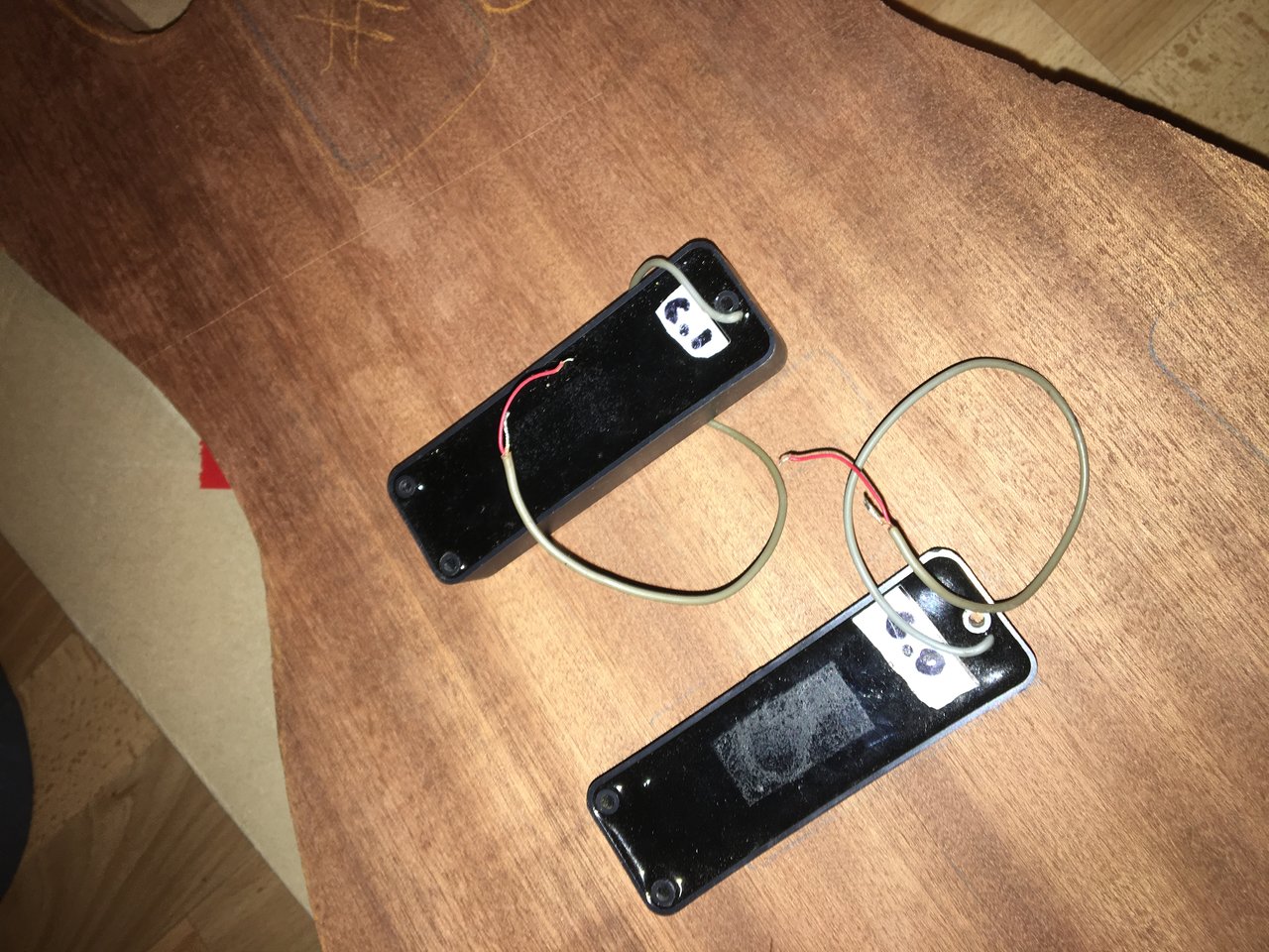

Bei der Tonabnehmer Bestückung bin ich noch etwas unschlüssig.
Dachte an m-humbucker, split- coil , vllt. Mudbucker. Vielleicht hat hier jemand eine bessere Idee.
Pj habe ich bei dem grauen Squier-Bass, humbucker 2-mal beim wal, soapbar Pickups auf drei Bässen (Ibanez, 2-mal status )
Die Tiefe für Elektronik ist ja nicht so wichtig. Dieses Mahagoni ist sehr schwer,
da kann ruhig mehr Holz raus. Überraschend leicht zu bearbeiten.
Geht echt schnell mit Säge 🪚 und Raspel.

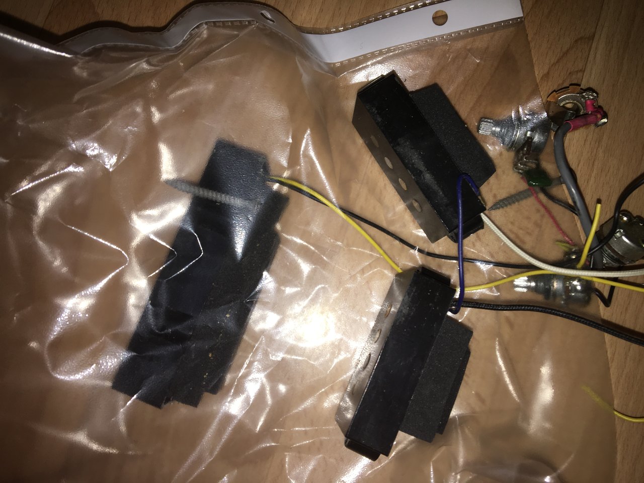

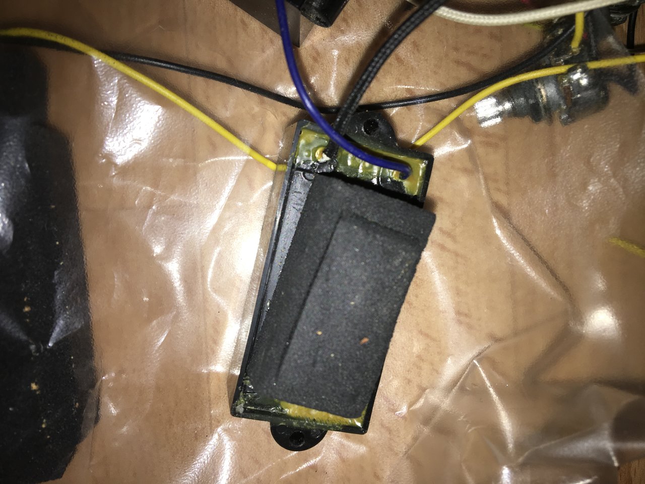

Habe hier noch PJ- Tonabnehmer von einer gebrauchten Squier. Weiß allerdings nicht, ob das Squier Tonabnehmer sind oder etwas hochwertiger.
An den Seiten ist so Zeug, sieht fast wie Wachs aus.

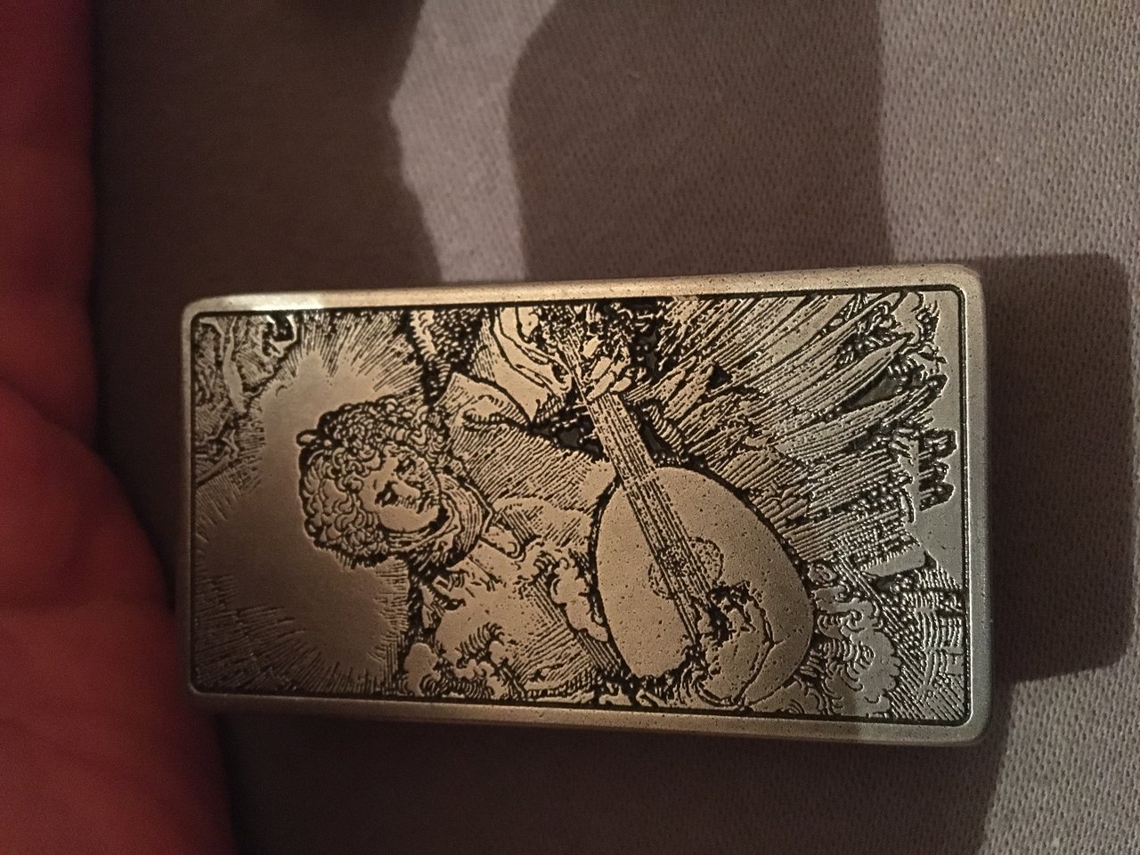

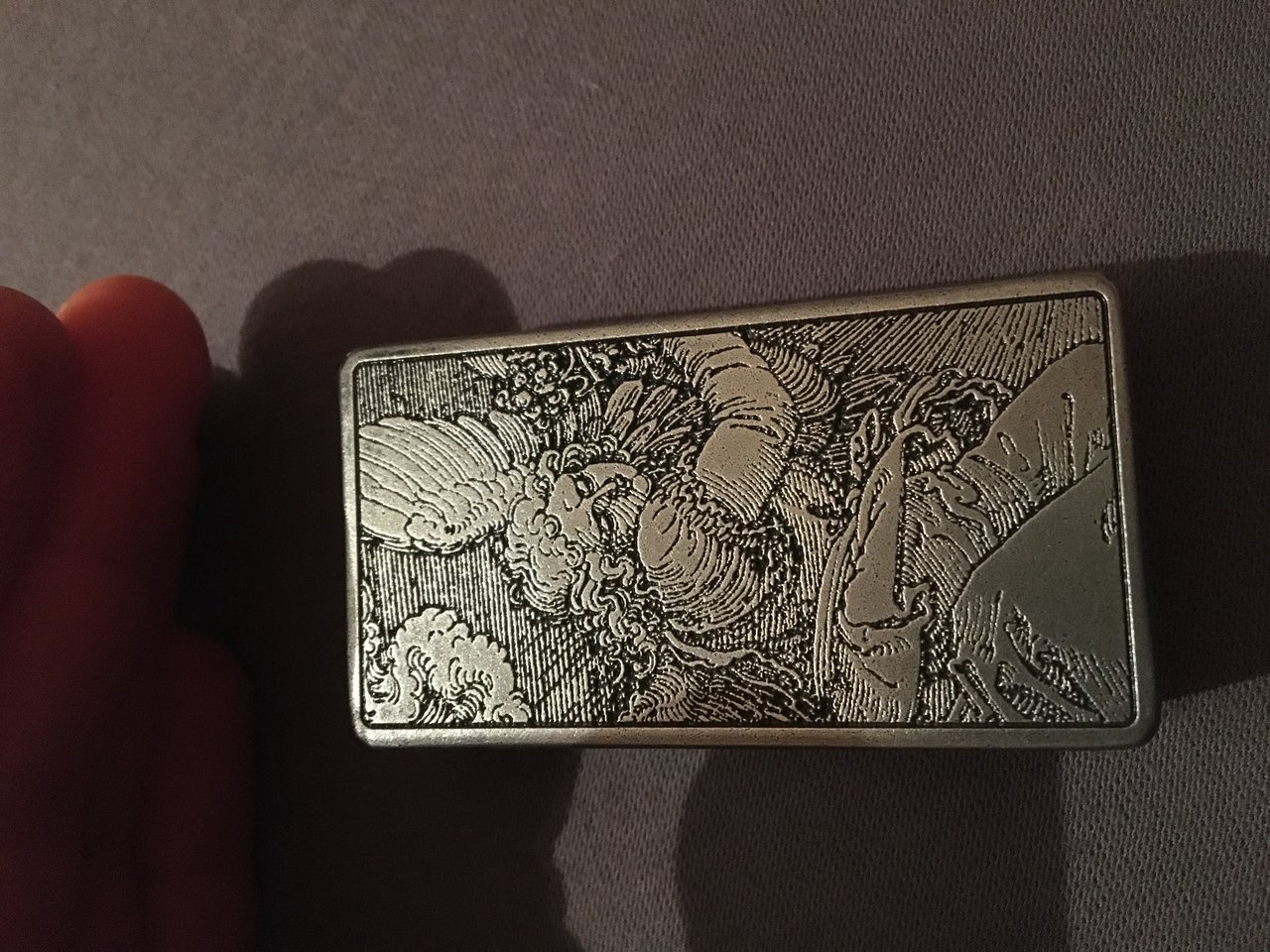

Habe jetzt Quarter Pounds von Semjon Danken drin, aber
diese Tonabnehmer klangen richtig gut, siehe Video:2C47A12F-2730-4860-A4F6-ABE9B33E776B.jpeg1F21CFA7-DE9E-4428-9E51-E18109DAC6D8.jpeg0827E75F-628C-4EFD-93DC-C4E02A429D45.jpeg

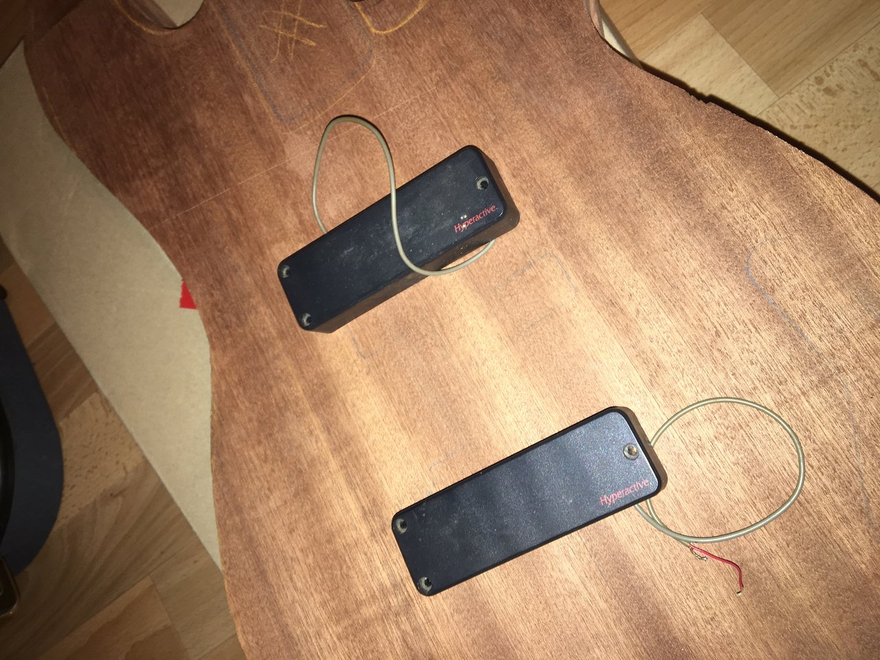

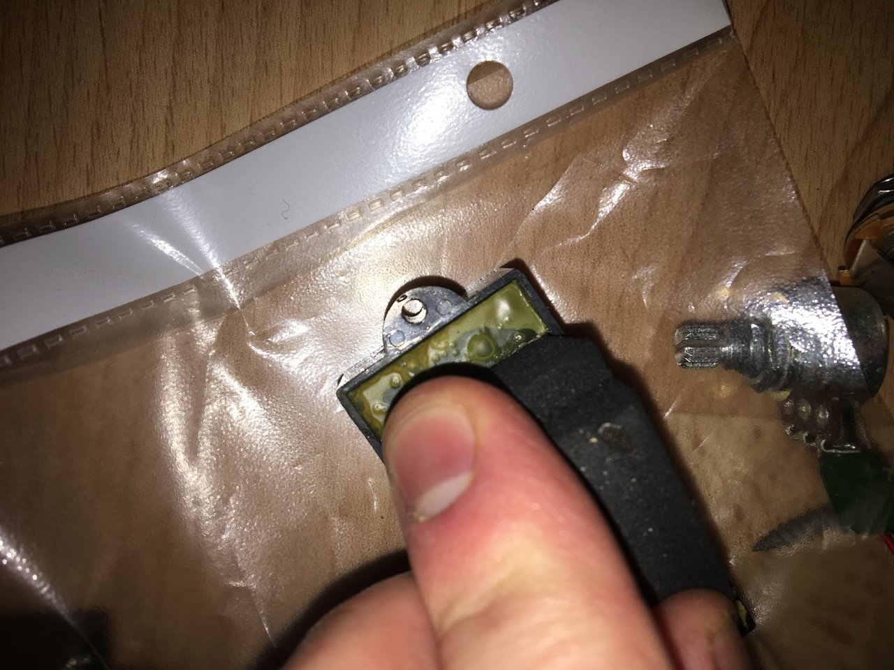

Dann habe ich noch hyperaktive Status- Tonabnehmer
und noch eine Status -Elektronik, deren Volume-Funktion immer auf 10 ist und sich nicht mehr runterdrehen lässt.
Müsste mich dann erkundigen, welche Elektroniken mit Status kompatibel sind.
Und dann habe ich noch 2 kappen für humbucker einer Gitarre.
Wollte nach dem Bass einen Rickenbacker wie bei Lemmy etwa machen.
Vielleicht kann ein befreundeter Büchsenmacher und Jäger die Eichenblätter-Gravuren gestalten.
An einer Thunderbird würden die Kappen auch geil aussehen.
Oder ich baue eine Gitarre danach.
Wie gesagt, mit Hand würde ich auch alles hinbekommen,
aber wenn ich mehr baue, dann muss ich den Umgang auch mit elektrischen Werkzeug erlernen. Möchte es auch.
Danke 🙏🏻 für euere Tipps.
