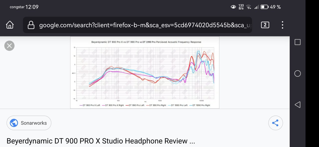

Laut Gockel die Kurve des 900er

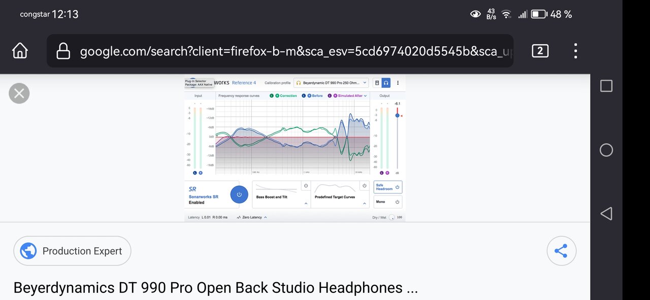

Laut Gockel der 990er
  • #49
Augenscheinlich haben beide eine Mitten Senkung, die beim 990 etwas ausgeprägter ist.
