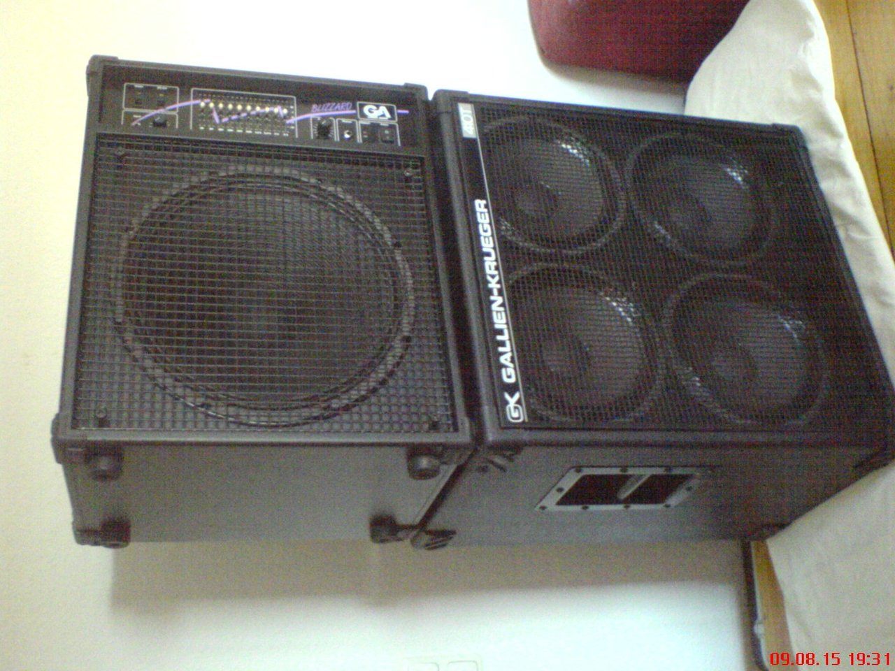

Dat war übrigens mein GA Combo... war...

Huhu, das Ampegding hat so um die 90 Liter, wie groß ist der GA denn? Auch geschlossen?
Moin,
der Combo hatte ein geschlossenes Boxenabteil und war einmal, da verkauft, aber in
etwa lässt sich das Volumen rekonstruieren durch die GK 410 T Box darunter und das
19 Zoll Blizzard Top ohne Rackwinkel, mit 2 HE.... Ich bin grade auf dem Sprung und
rechne das heute Abend mal durch.
Ahoi
Edit...
Bin schon wieder da und ziehe den Abend vor, mit folgender groben Rechnung nach
Adam Riese.... die GK Box hat ca 570 mm Breite und 400 mm Tiefe ohne die Ecken
und der GA liegt quer drauf.... 440 mm Topteilbreite, mit ca 100 mm Höhe und un-
wesentlich weniger Tiefe vom Gehäuse des Combos... davon noch größzügig 20 mm
umlaufend die Wandstärke abgezogen...
B x H x T vom Boxenteil des GA Blizzard mit ca 440 x 410 x 330 mm eingegeben und
komme auf 59,53 Liter Innenvolumen... also ca 60 Liter für den Beta 15 und bei 90 L
deiner Ampeg sollte der sich eigentlich noch wohler fühlen... mal so als Vermutung.
