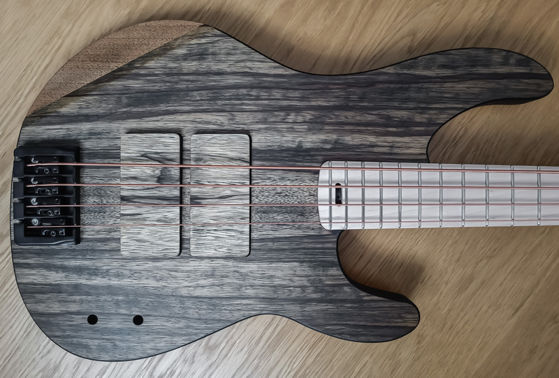

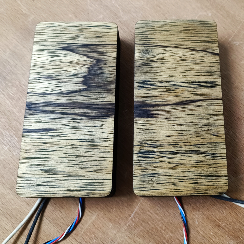

Die PUs sind Alnico 5 Modelle von AliEx, habe schon recht brauchbare Single Coils vom selben Shop auf einer Strat im Einsatz. Die PU Kappen haben oben nur noch knapp über 1mm Holz stehen, ich wollte die Pole nicht sehen.

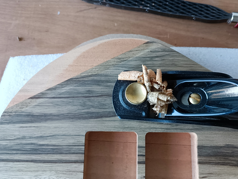

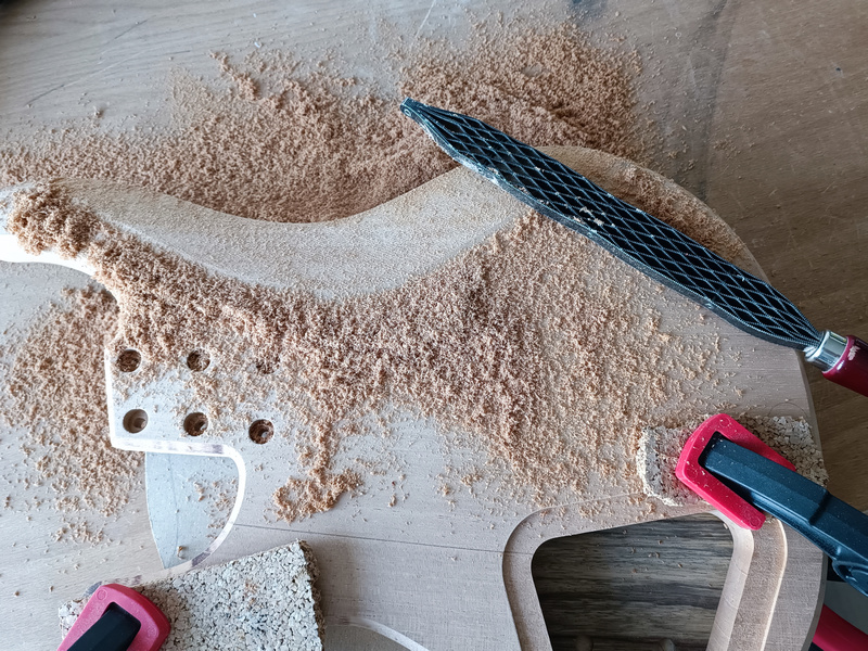

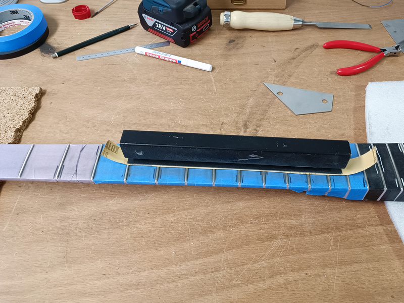

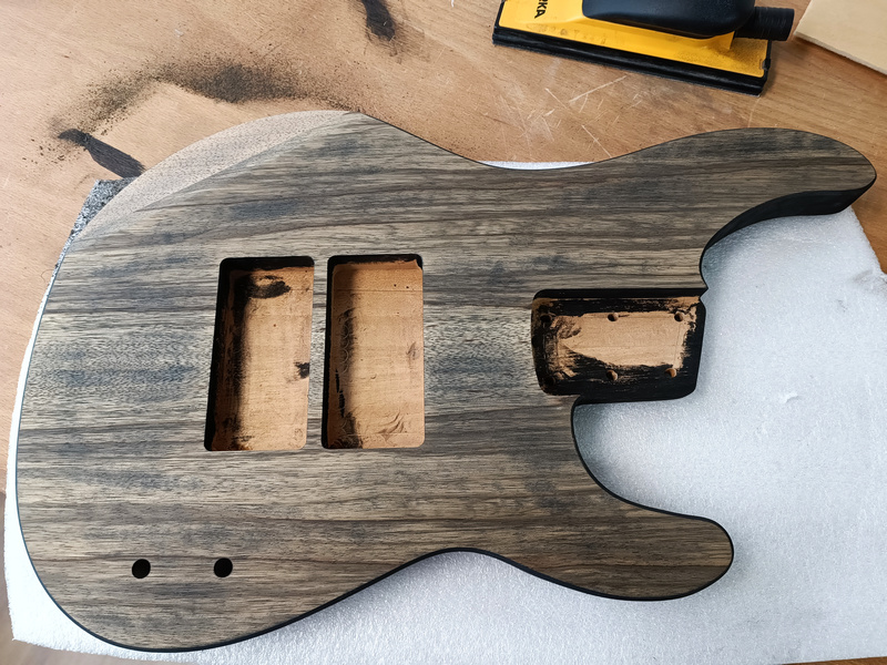

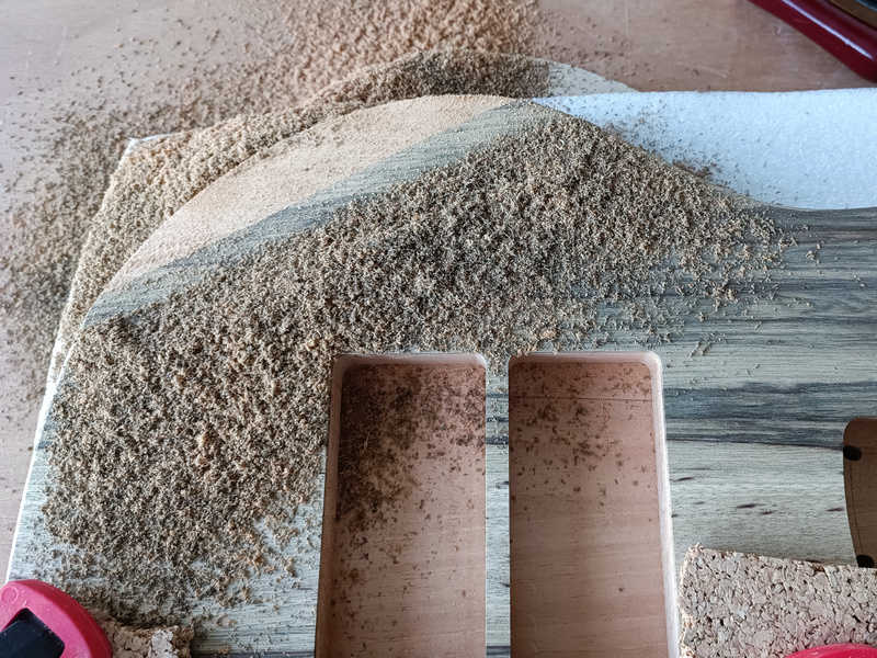

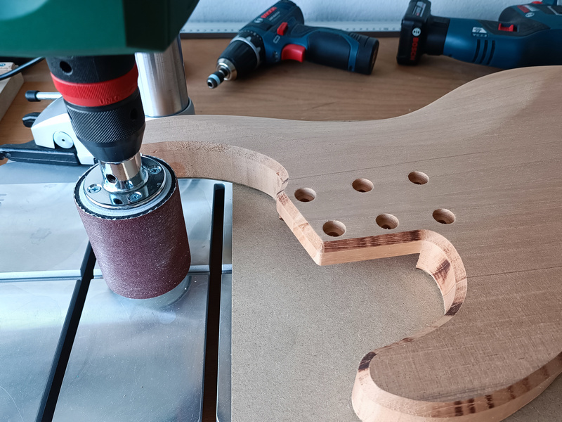

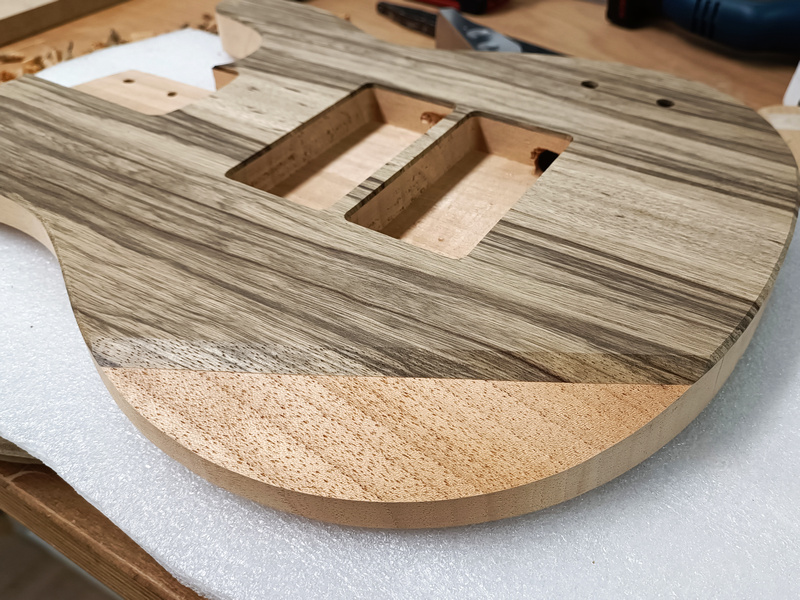

Habe heute den Korpus mit Raspel, Hobel und Schleifpapier in Form gebracht. Danach wurde alles schwarz gebeizt und oberseitig wieder abgeschliffen. Eine Lage TopOil drüber und jetzt darf bis morgen alles trocknen. Das Griffbrett habe ich auf meinem 16-Zoll Radiusblock nochmal perfekt in Form gebracht, bevor die Bünde reinkommen.
Reaktionen: Basswort, claudio, hui und 10 andere

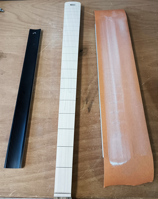

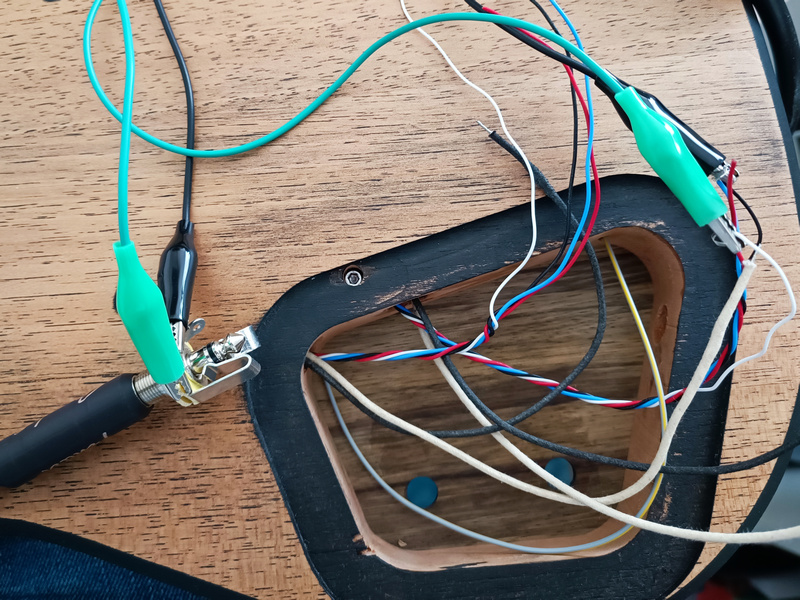

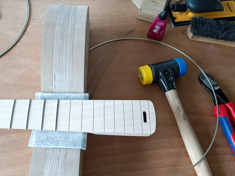

Bin diese Woche endlich dazu gekommen, den Hals zu bundieren. Ich kloppe die Dinger der Einfachheit halber mit einem Schonhammer rein. Dank sagenhafter Betriebsblindheit habe ich bei den erten sechs Bünden vergessen, das untere T-Stück abzuknipsen. Und da ich die Bundschlitze mit Sekundenkleber fülle, wollte ich da auch nichts mehr rausreissen. Nach dem Verrunden der Bundenden wird mit einem Aluprofil, abgerichtet beim Schleifpapier beginnend ab 600er Körnung (bis 5000). Nach dem Verrunden poliere ich nochmal mit Bundradierern in 1000er und 2000er Körnung, danach poliere ich mit 3000er/5000er Papier und zu guter Letzt noch eine Runde mit 8000er Micromesh Pads. Der Hals wurde dann auch mit TopOil zugeschlabbert und nach 24 Stunden Trockenzeit habe ich die Kiste mal zusammengeschraubt und die Bridge montiert. Die Elektronik kommt erst die Tage ins Lötlabor. Muss zuerst noch mittels Krokoklemmen eine provisorische Verdrahtung herstellen, um zu testen, wie die Humbucker im Vergleich parallel/seriell klingen. Jetzt habe ich jedenfalls mal meine Testsaiten aufgezogen, damit sich der Hals einarbeiten kann.

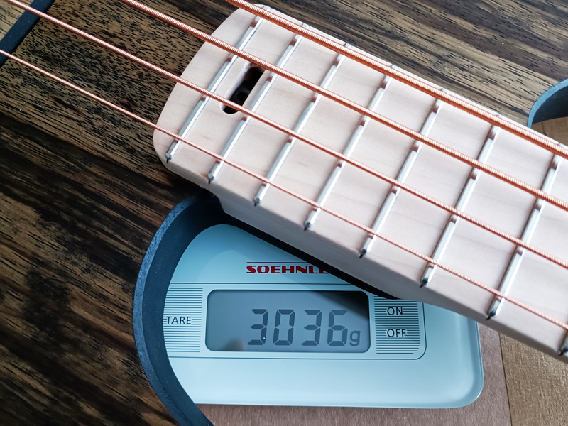

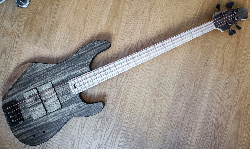

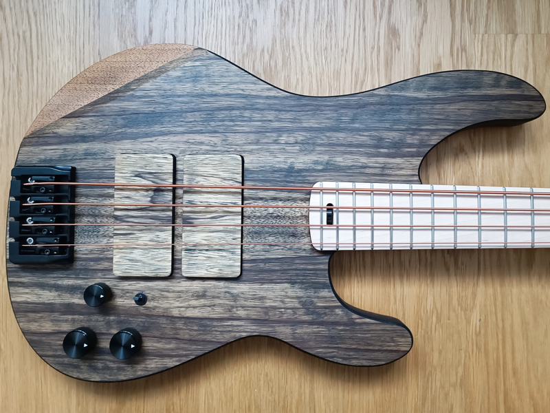

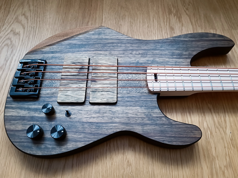

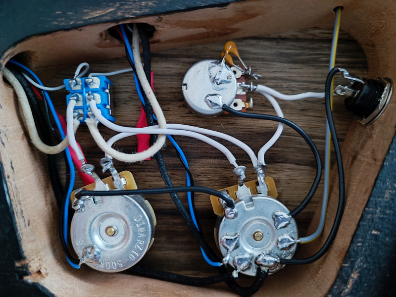

Finaltag. Heute kam die Elektronik dran. Nach einem schnellen Anspieltest aller PUs mit Krokoklemmen habe ich das ganze verlötet. Der interessierte Betrachter wird direkt die beiden Kondensatoren am Tone Poti entdecken. Meine Testreihe ergab, dass der Gerät durchaus 200nF verträgt. Ich hatte aber nur 100nF hier rumliegen, deshalb zwei parallel. Kurzversion: 2x500k Volume, 250k/200nF Tone und ein Humbucker/Singlecoil Mini-Toggleswitch. Gewichtsmäßig bin ich nur hauchdünn über den 3kg gelandet, das lief sogar besser als erwartet.
Reaktionen: 13ghosts, Kermit der Bass, Der P und 11 andere

Klasse..wie klingt er denn?

Großes Lob von meiner Seite :great: . Das sieht alles tip top akkurat gemacht aus (ich wäre froh, wenn ich so akkurat arbeiten könnte). Die Optik des Basses mit den PUs "in Waagenfarbe" finde ich den Hammer. Und das Gewicht ist auch super. Respekt :great: :-). Bin einmal gespannt wie er klingt.
