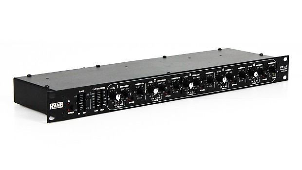

Genau für dieses Dröhnproblem habe ich einen Para EQ und zwar den Rane-PE17 im Einsatz. Ich habe die Probleme bei uns im Proberaum und auf den angesprochenen Kellergewölben und Holzbühnen.
Der Rane hat den vorher schon angesprochenen High Pass Filter um überhaupt tiefe Bässe zu kappen und noch wichtiger 5 Bänder mit denen chirurgisch genau die Problemfrequenz gefunden und ausgeschaltet werden kann. Der Vorteil gegenüber den grafischen EQs ist, dass du den Q-Filter so genau eng stellen kannst, dass es ein echter Notch-Filter ist, der nur genau den definierten Bereich killt, aber nicht die Frequenzen drumherum. D.h. es gehen nicht andere wichtige Frequenzen flöten, nur weil du das Dröhnen bekämpfst.
Ich gehe nie nie nie mehr auf eine Bühne ohne dieses Teil! Und wenn es noch so umständlich ist wegen 19 Zoll und dem Strom-Umwandler von 230 V auf 115 V (da es ein amerikanisches Teil ist). Ich habe es immer dabei. Gut wenn man es nicht braucht. Aber noch besser wenn es im Bedarfsfall dabei ist.
Leider gibt es das Teil nicht mehr neu zu kaufen. Eine Alternative wäre der TC1140. Auch nur noch gebraucht zu bekommen.

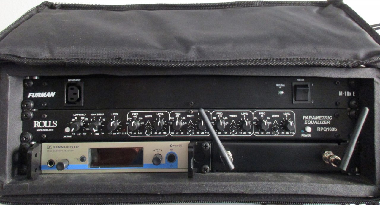

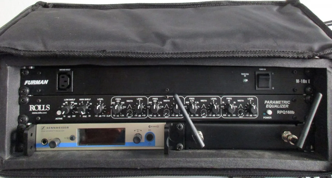

Ich habe für so Fälle einen Para im Rack, just in Case. Der kann Low- und High Shelving und hat vier vollparametrische Bänder.
Der Rolls ist leider nicht der Rauschfreieste auf dem Markt, aber mir genügt er für den gelegentlichen Liveinsatz.
