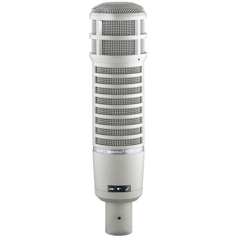

ElectroVoice RE 20 ...:D
Einer der bässten Allrounder überhaupt!
Gips auch ohne großen Schaltschnickschnack und daher deutlich günstiger als RE 320.
Damit nehme ich vornehmlich meine Bassbox ab, klingt als Gesangsmikro aber auch super und kann sonst für so ziemlich alles verwendet werden.
Die Höhen sind halt nicht so ganz fein wie beim RE20.
Ja, aber dann isses doch nicht mehr elefantenpimmelig grau...dann isses doch wieauchimmerpimmelig schwarz...:D
Das RE 320 klingt komplett anders, ganz andere Höhen und viel dünnere Mitten!!
Reaktionen: Carabas(s)
  • #54
Gute Info! Wollte gerade eins kaufen...
Also doch tiefer in den Geldbeutel greifen.
