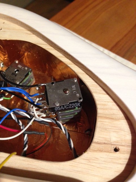

Danke für den Hinweis. Ich hab drei gestackte Potis. Vol/Pan + High/Bass + MidFreq/MidLevel.
Da kann schon sein, dass das Volumepot nen Wert hat der nicht optimal für den passiven Einsatz ist.
Dann Schraub ich wohl heute Abend mal mein E-Fach auf. Am besten ich löte die Pickups testweise direkt auf die Buchse und höre was dann rauskommt. So kann man alle Einflüsse der aktiven Elektronik wohl am ehesten ausschließen.

Also, zum löten bin ich natürlich doch nicht gekommen. Aaaaber ich konnte mal auf den Volumepoti schauen. So wie ich das sehe, müßte der 220K haben.
Das dürfte doch eigentlich keinen riesigen Unterschied machen, oder?

Die aktive Klangregelung kommt jetzt erstmal raus. Zwei 250K Pots und ein Tonepot mit nem 47 Cap sind hoffentlich schon unterwegs.

Ich hatte eine Noll + Big Singles verbaut und hatte den gleichen Effekt, wie Du ihn beschreibst. Mir ist dann irgendwann die Elektronik abgeraucht und habe ersteinmal auf passiv umgebaut. Ich habe nie wieder eine aktive Elektronik eingebaut. Das ganze hat scheinbar etwas mit der Überhöhung der Resonanzfrequenz zu tun, die bei einem 250k Poti (passiv) deutlicher ausfällt, als bei einem 25k Poti (aktiv). Hatte erst einen 22er Kond. drin - der war zu "patschig" und mittlerweile einen 47er. Bei dem geht richtig die Sonne auf.
