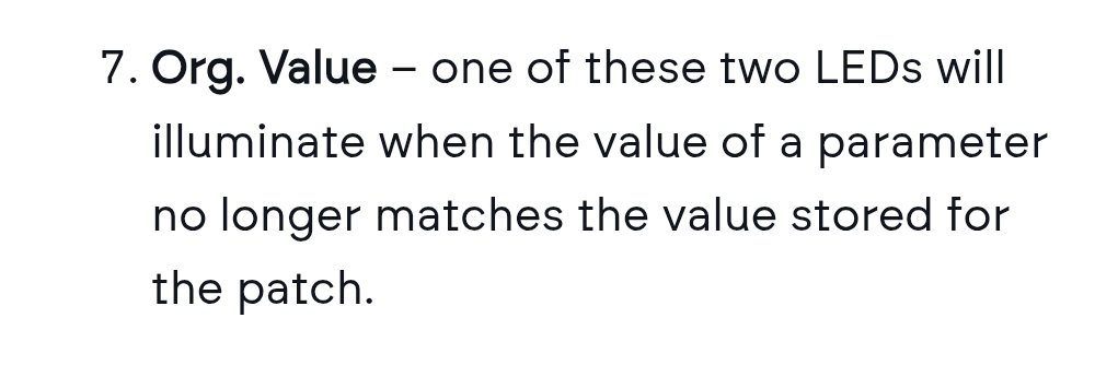

Wenn du auf dem factory presst bist, musst du erst mal alle regler auf die Ausgangsposition schieben/drehen.
Du siehst im Display (oben links) ein blinkenden Led bei einem der aufgedruckten Pfeile. Beim drehen/schieben siehst du ob der Wert nach oben bzw nach unten vom original Wert abgewichen ist.
Das ist im manual beschrieben Hardware overview/top panel/Master sektion/7. Original value).
Das hab ich auch schon gesehen. Das Problem daran ist, dass die BSII erst die korrespondierende Info anzeigt, wenn man an einen Regler bewegt hat und dann hat man doch den Wert schon verstellt, oder?
Klar hat man den schon verstellt, es gibt ja keine "Neutralstellung" beim Synth. man kann sich das zum Preset drehen, damit man nachvoillziehen kann, wie der Sound entstanden ist, reicht ja auch nur die Regler zu bewegen die man wirklich braucht.
