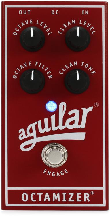

Ich bin beim Aguilar Octamizer hängen geblieben. Super Teil.
Analog, 4 Regler. Vielseitig.
