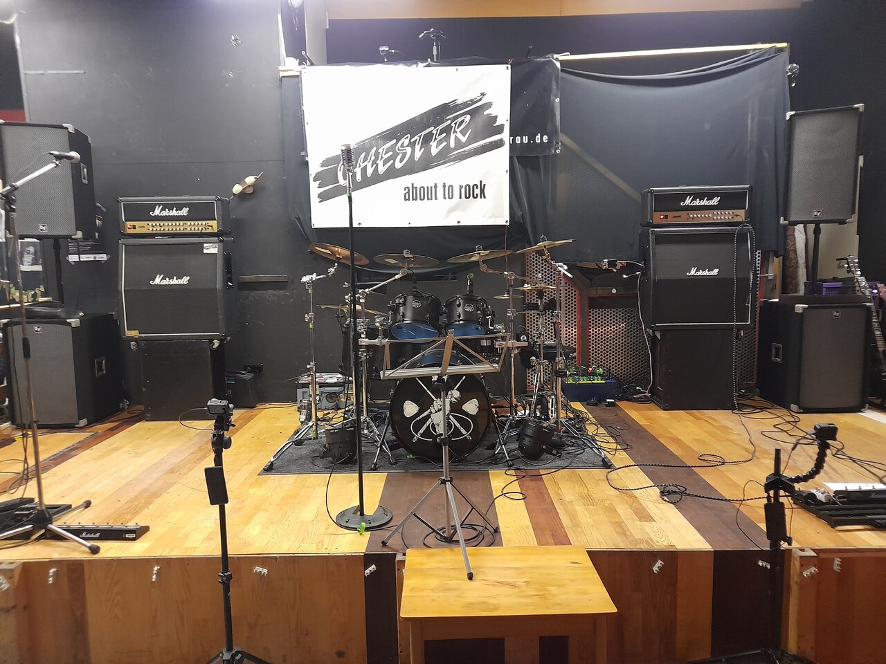

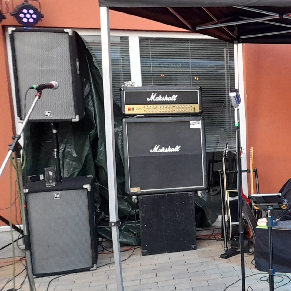

  • #69
Erstmal: Paragraph 1 der Veranstaltunsverordnung: "irgendwas iss Immer!" Manchmal ist es nicht schön und manchmal Kack... !
Egal, jetzt noch mein Senf dazu 😊:
In einer meiner Kappellen spielen wir auch laut, also alles zwischen AB/CD und ZZ-Zops. Der Schlachzeuger ist laut! Aber bei der Kappelle solls auch so sein. Das schränkt die Auftrittsmöglichkeiten der Bande ein! Wir können tatsächlich nicht überall aufspielen 🤔! Wenns dochmal kleiner ist klebe ich die Becken mit Gaffa ab! 😮 Da bin ich rigoros, nicht schön aber et muss! Der Rest muss dann an die Lautstärke des Schlagwerks angepasst werden! Das muss man wollen, da gehts dann mal ganz locker weit über 100 dBA auf Bühne.
Der Bass ist dann richtig fett denn wir haben oft die PA hinter uns, es giibt keine Monitore! Nicht jedermanns Sache aber geht. Wir werben auch damit das die Bänd laut ist! 😁
Dat hilft dir jetzt auch nicht weiter, aber vielleicht wars ja unterhaltsam? Dank scheen 🍺
Ich sehe gar keine Bassanlage, spielst Du über die PA?
