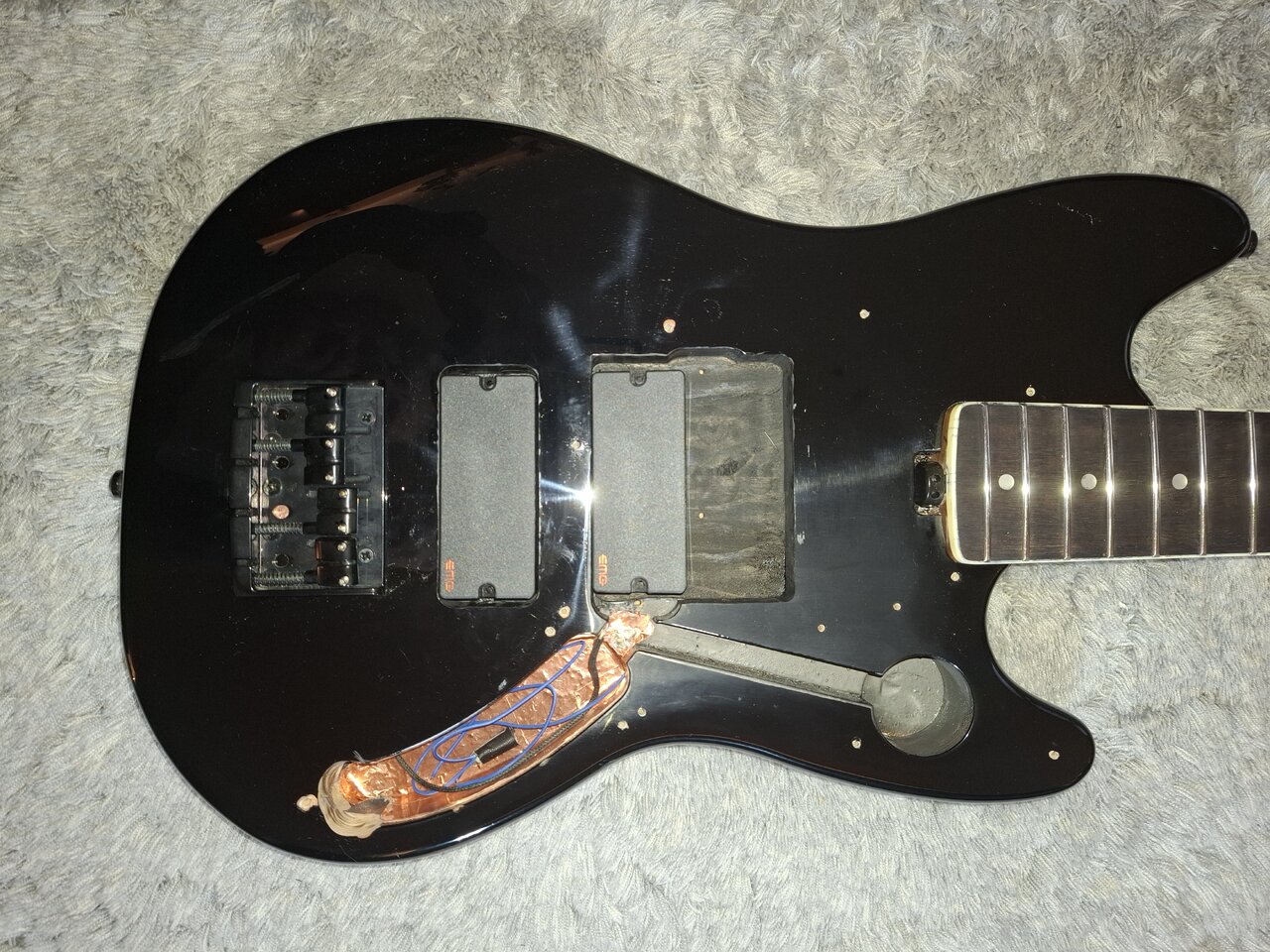

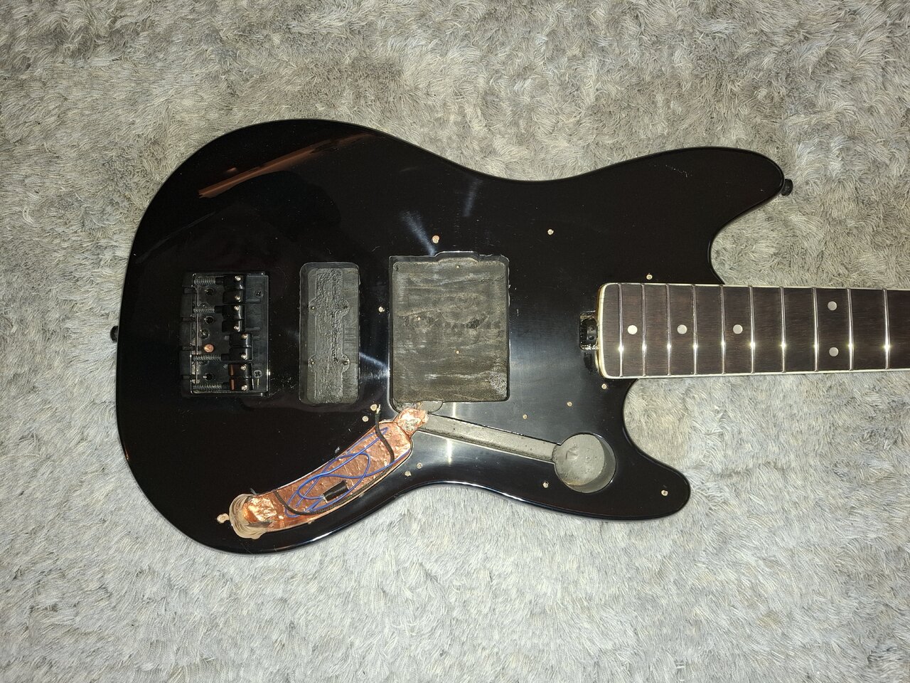

Soooo ... gefrässter Bass ist zurück - und sieht gut aus! Er hat da sogar geschwärtz, was gar nicht nötig war. Sieht sowieso keiner, wenn es fertig ist.
Hier sieht man die Fräsungen (die hässliche Fräsung links unten habe ich gedremelt, wegen zu grosser Potis):
Humbucker reingelegt:
Muss noch die Löcher für die Befestigung bohren und noch mal Kupferfolie zum (unnötigen) Abschirmen rein, aber dann geht's los.
