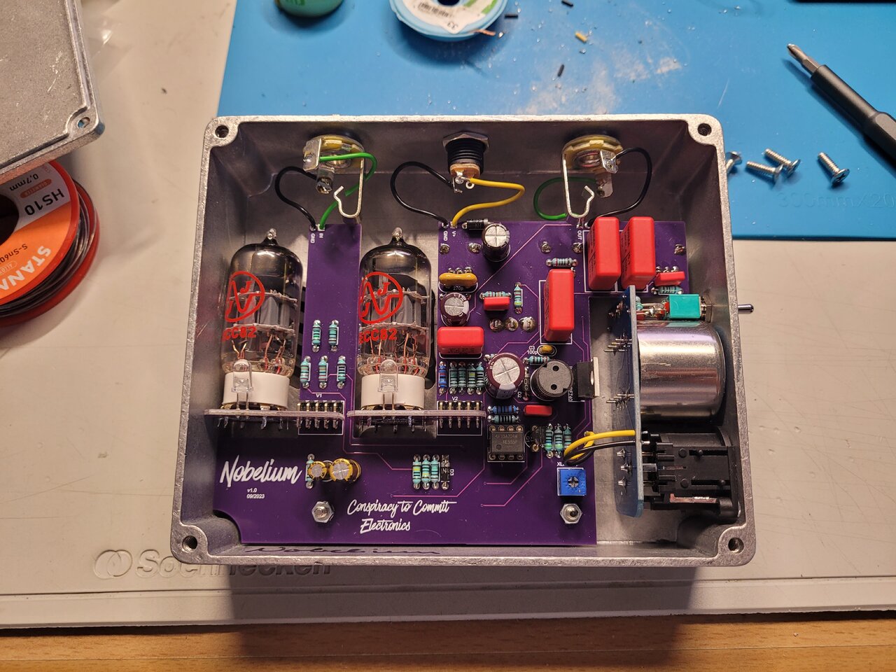

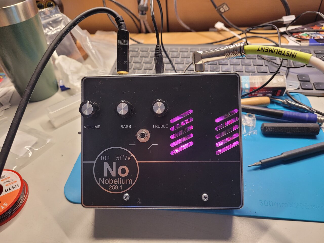

Hier mal mein Nobelium und ein paar Tips und Hinweise:
Ich hab mir Bauteile in den korrekten Abmessungen bestellt, das macht den Aufbau sauberer und einfacher.
Den GND-Schalter hab ich mit Drähten verlängert, damit ich ihn einfach ins Gehäuse schrauben kann.
Beim Übertrager, XLR und Schalter müsst ihr sauber arbeiten, da gehts eng zu.
Von der Platinenansicht betrachtet die linke Seite, der Adapter für die Röhre: steckt das vorher mal zusammen ohne zu löten, ggf. muss man die kleine Platine für die Röhre etwas abschleifen. Ich musste das im fertig aufgebauten Zustand machen (nicht schön, aber ging). Die kleine Platine ist bei mir mit dem Gehäuse kollidiert und hat verhindert, dass die anderen Bauteile in die Bohrlöcher passen. Vielleicht hilft es schon beim Löten darauf zu achten, dass man die Adapterplatine möglichst nach rechts rückt.

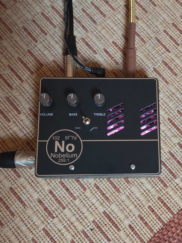

Seit gestern bin ich nun auch endlich zum Nobelium gekommen :)
Der Aufbau war ziemlich straight forward und unproblematisch. Inklusive Pausen habe ich etwa 3h gebraucht, habe mir aber auch Zeit gelassen und nach Möglichkeit die Bauteile durchgemessen.
Das vorgebohrte Gehäuse vom MuDi war (wieder einmal!) kompletter Mist. Da haben einige Bohrlöcher überhaupt nicht gepasst und daher habe ich den tayda drill service bemüht. Inklusive Zoll und Versand waren das nochmal knapp 50€ - aber das lohnt sich meiner Meinung nach!
Der Sound hat mich zunächst nicht unbedingt voll von den Socken gehauen. Satt und kräftig ja, aber nichts was ich mit einem EQ nicht auch hinbekommen kann. Je länger ich aber gespielt habe, desto mehr habe ich gemerkt, wie bass und treble und low cut miteinander wechselwirken. Da passiert dann auf einmal doch auch einiges im Bereich der Mitten (ich habe den Eindruck dass die Frequenz und auch die "Breite" variieren) und auch die Kompression verändert sich mit den Einstellungen.
Für den Preci mit flats hab ich meinen lieblingssound schon, am JB probiere ich noch herum.
Der xlr out klingt für mich etwas "polierter" als der 1/4" out. Trotz voll aufgedrehtem trim, hat der Klinkenausgang auch einen deutlich höheren Pegel.
Mein Fazit: Ob ich fürs Original fast 2000€ ausgeben würde, halte ich für fraglich. Mit der "günstigen" Eigenbaualternative bin ich allerdings sehr glücklich! Das Teil kommt definitiv aufs Board :)
