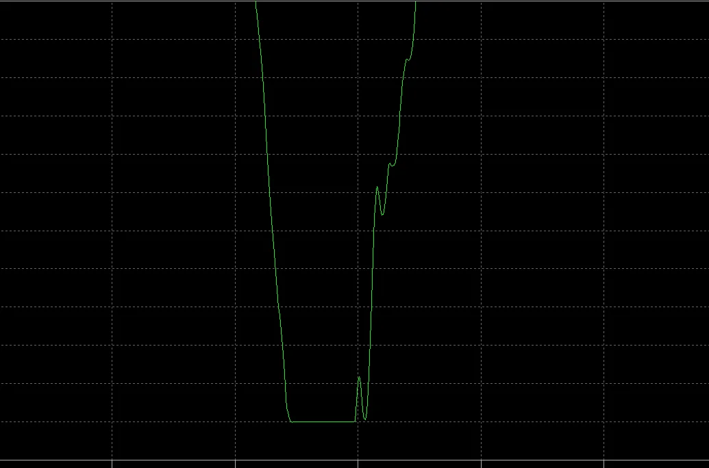

Falls einem beim Slapstyle Einspielung #3 (das etwas lautere Sample) am besten gefallen sollte, das Sample ist etwas mit Artefakten durchsetzt in Form von Hardclipping (zu geringer Headroom beim Recording)
Ein Beispiel

Das Sample #3 Slapstyle ist dir beim Recording, aus welchen Gründen auch immer, etwas aus dem Ruder gelaufen und clipt.
Wenn man sich das File genauer anschaut, der Headroom ist allerdings auch enorm den deine Spieltechnik in dem Moment beansprucht.
Eingepegelt auf 0dBu bräuchtest du mindestens +20dB an verfügbaren Headroom damit beim Recording die Pegelspitzen nicht in die Begrenzung laufen.
Ich will da jetzt kein Drama draus machen dass es dir passiert ist, und das passiert vielen anderen (und auch mir) häufig genug dass die Dynamik eines Signals unterschätzt wird, und der Headroom zu klein ist für die Transienten.
Hören tut man es allemal nicht. Es soll aber so Feingeister und Esoteriker geben, die hören das Gras wachsen, selbst im Winter wenn Dauerfrost.
Es ist halt nur (leider) etwas heikel wenn bei so einem filigranen und delikatem Vergleichstest plötzlich ein Kabel drunter ist dem der Headroom beim Recording ausgegangen ist.
Da ist es dann wurscht ob hörbar oder nicht, für viele zählt Bauchgefühl, und wenn nur das Wort "Clipping" erwähnt wird, dann ist die Diskussion schnell am Ende angelangt...
Andererseits, jetzt wo es jeder weis, es kann jeder für sich selbst überlegen und entscheiden und versuchen zu hören ob er Unterschiede hört, vielleicht war Kabel #3 ja für ihn das beste, eben wegen marginaler Begrenzungsartefakte?
