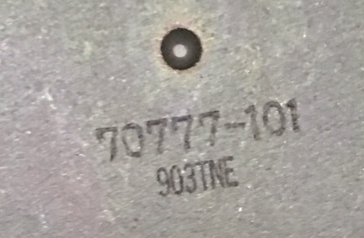

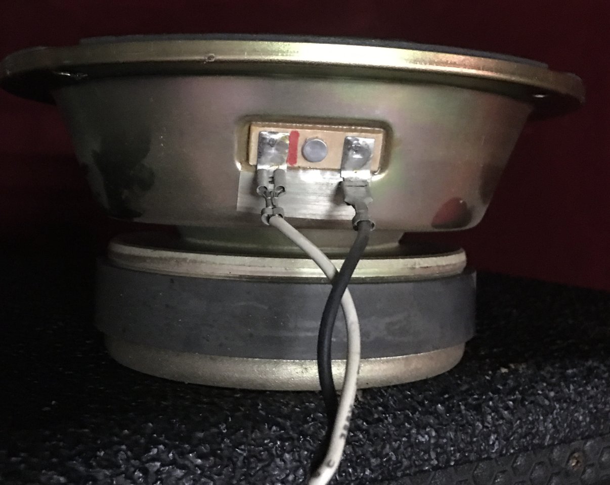

Bau den Treiber mal aus und fotografier ihn. Vielleicht sind da ja Nummern auf der Membranrückseite. Wenn es kein Chinazeug ist, könnte es vllt. der Eminence

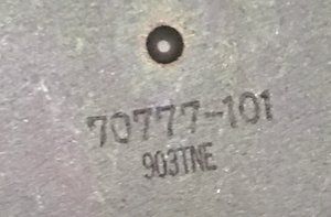

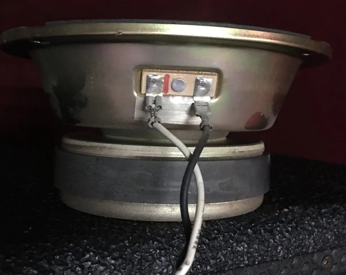

Hier die harten Fakten...:-)

Sieht nach China Billoware aus.
Im Internetz ist nix zu finden, also bliebe von der Größe passenden geschlossen Mitteltöner suchen und ausprobieren wie es tönt.
Aber ob das lohnt?

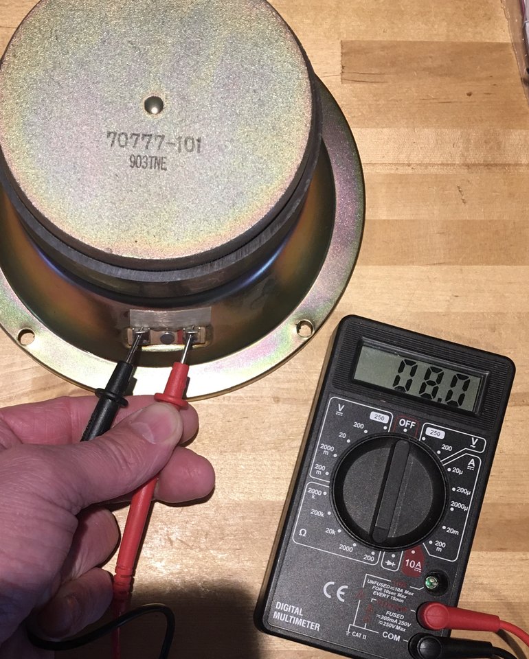

Dies, nehme ich an, sagt uns, dass es ich um eine 8 Ohm Pappe handelt?
Gibt es einen Test, der klärt, ob wirklich die Pappe ausgefallen ist und nicht die Verdrahtung? In Zeiten, als noch lustig Schutzleiter abgeklebt wurden, hat man glaub ich einfach einen 9 V Block an die Laschen gehalten und die Pappe musste dann entweder rauskommen oder sich reinziehen. Ist das gültig?
  • #14
... die Spule hat schon mal Durchgang, ist also nicht durchgebrannt. Ich würde jetzt mal an der Weiche und den Kabeln suchen. Evtl. gibt´s eine Sicherung, z.B. eine kleine Glühbirne o.Ä., kann manchmal etwas versteckt in der Innendämmung der Box sein.
