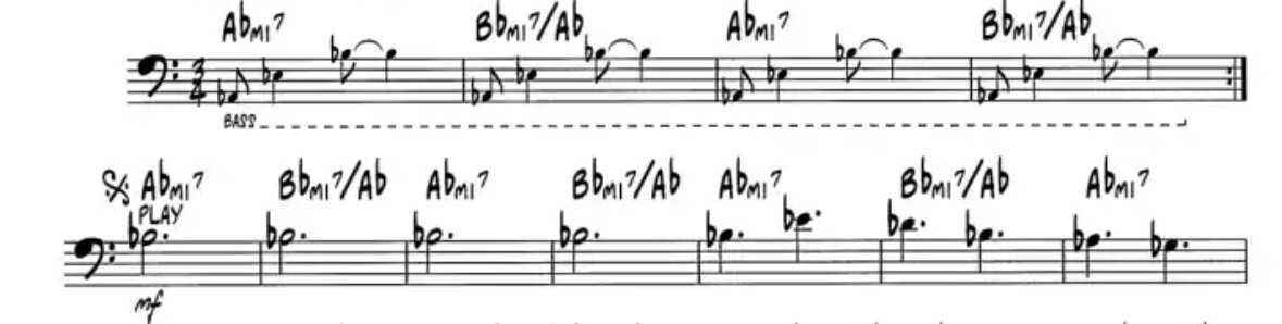

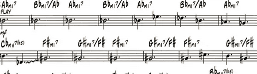

Dein Beispiel ist Black Narcisssus, oder?
Du hast den wichtigsten Teil unterschlagen. Es hat meist schon ein Ostenato. Das spielt einen Vamp über das Abm Abm/Bb. Das alleine macht das schon was du willst, . Den Tonartwechsel ab Takt 5 darfst du nicht übergehen, weil du dann nit den Tönen aus der Ab Zeit zwar Spannung auf baust, aber eher im „oh, spannend. Ob der Bassist wieder reinfindet?“ Zusammenhang ;)

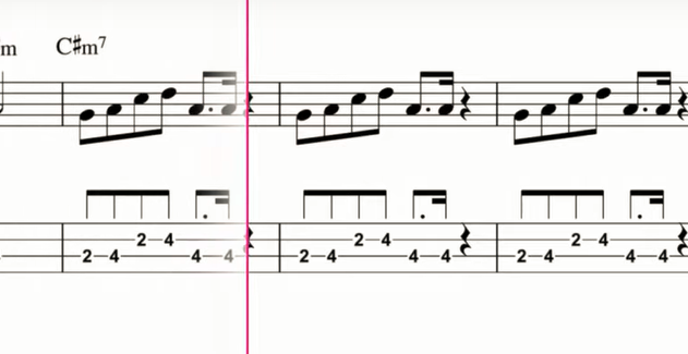

Das Bassding kann man auch weiter spielen
