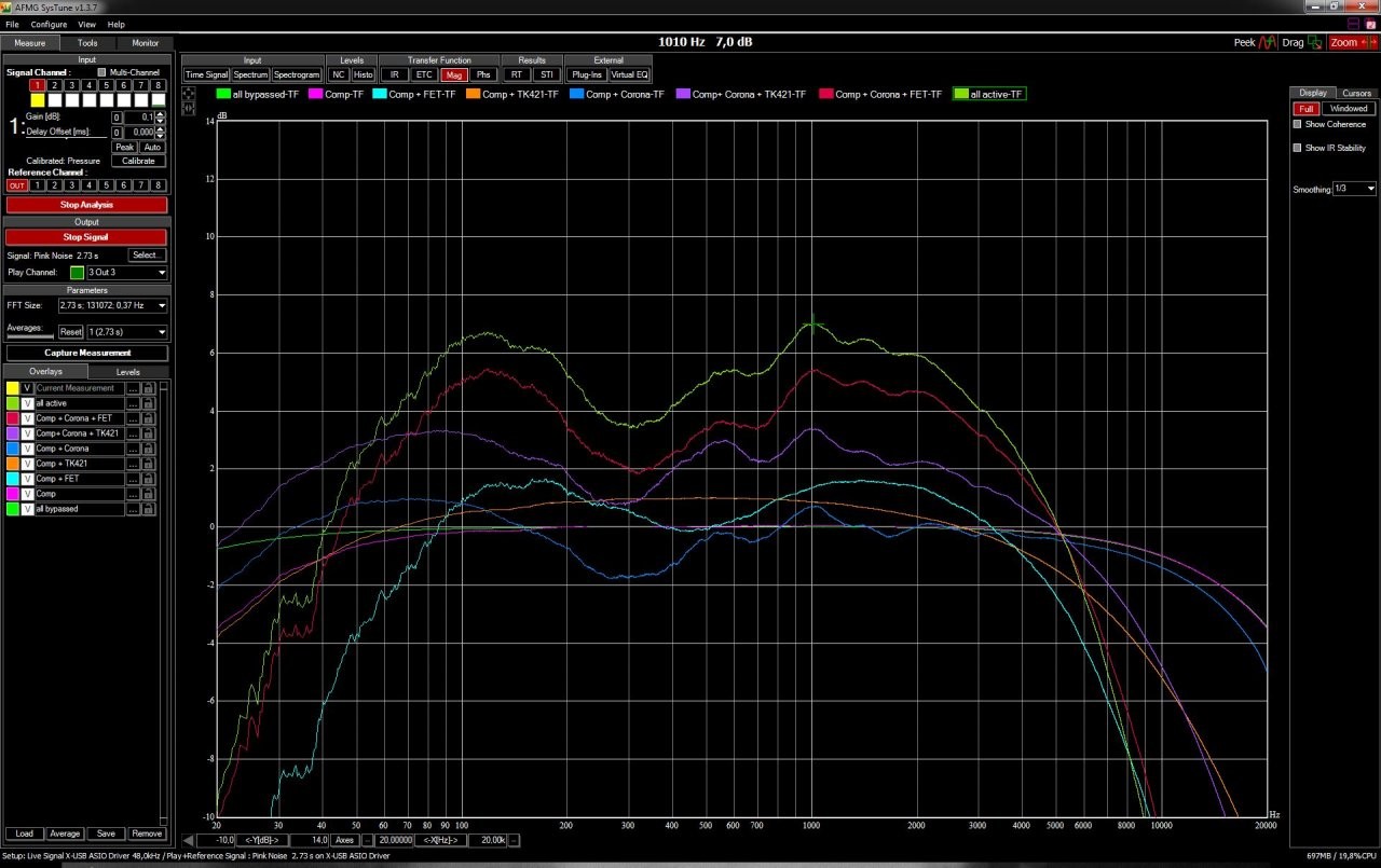

Sooo... Nach vielem Rumgeschraube und ausgiebigem Vergleich am Analyzer habe ich nun einige Erkenntnisse...
Leider liegt mein Problem weder an der Phasenlage, noch am nicht vorhandenen Buffer. Die Erhöhung der Pegel ergibt sich tatsächlich aus den Verstärkungen der einzelnen Pedale. Die Drives bekommt man mit spitzen Fingern und viel Geduld in den Griff. Schwieriger zu Handhaben ist der TC Corona.
Dieser boostet das Clean-Signal (also FX-Level bei Null) bereits um etwa 3,5dB! Fällt im Einzelbetrieb garnicht so stark auf. Am Pedal an sich gibt's leider nur das Poti für FX Level. Das Clean-Signal läuft immer mit +3,5 dB fix durch. Ich habe jetzt versucht mit Hilfe des Analyzers und der Toneprint App den Pegel auf Unity-Gain runterzubekommen und musste dazu etwas tricksen.
Kill dry-switch an, anschliessend FX Mix anstelle des FX-Level auf das Poti gelegt, um damit stufenlos von 100% Clean bis 40% Clean/60% FX regeln zu können. Als 2. Parameter dann die Gesamtlautstärke ebenfalls mit dem Poti verknüpft und die Die Kurve der Lautstärke angepasst. Bei 100% Clean: -3 dB Level, bei 40% Clean / 60% FX: 0dB Level. Das klappt jetzt soweit schon ganz gut. Den Rest kann ich dann in der Tat noch mit dem Keeley Comp/Limiter abfangen.
Etwas schade ist nur, dass damit keinerlei Artist-Toneprints mehr nutzbar sind und jede Änderung am Corona echt frickelig ist. Naja... Erstmal komme ich klar.
Vom Analyzer habe ich noch einen Screenshot gemacht... hier sieht man ganz gut, was in der Kette so passiert. Bei etwa 1kHz liegt die Verstärkung gegenüber Comp-Only-Signal immer noch bei etwa 7dB. Hier bin ich gerade noch am Schrauben und Herumprobieren, um das noch etwas besser hin zu bekommen. Vielen Dank soweit für eure Hilfe!
