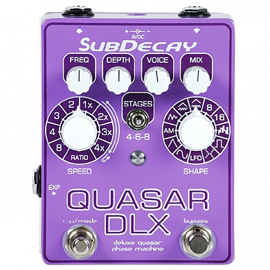

Der Subdecay Quasar DLX wäre mit Einschränkungen auch noch was. Der hat zwar keinen Envelope Follower und Trigger Geschichten, aber lässt sich per EXP-Pedal steuern. Mochte den sehr. Hatte ihn aber zugunsten des Empress verkauft. Bekommt man nur noch gebraucht...

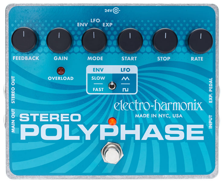

Ich habe gerade mal geschaut ob sich in letzter Zeit was getan hat und es Alternativen gibt. Die meisten gehen preislich in Richtung Empress und haben bei weitem nicht die Möglichkeiten. Habe aber gerade doch noch einen günstigen Phaser gefunden, der genau das hat was sich Olli wünscht. der EHX Polyphase kostet nur 139 Euro und hat einen Envelope Follower und Exp-Steuerung. Das wäre doch was...
http://www.ehx.com/products/stereo-polyphase
Hm, da könnte ich fast schwach werden. Aber was haben sie sich bei der Versorgungsspannung von 24V gedacht? 18V lasse ich mir ja noch gefallen, aber 24V bekommen ich mit dem Netzteil im Pedalboard nicht mal mit Gefrickel zusammen.
Den hatte ich mir gestern auch schon angeschaut. Hat aber den gewünschten Envelope Follower nicht dabei und ist glaube ich digital. Wenn es gleichwertige Analoge gibt, würde ich ja eher zu denen greifen. Zumindest bei Phaser, Filter, Octaver, Zerrer und Kompressor.
@Elektro-Olli Hast du keine 12V am Netzteil die du per Voltage Doubler auf 24V bringen kannst? 24V hat man öfter bei EHX.

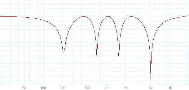

Der mach schon was anderes mit dem Sound, obwohl das Resultat recht ähnlich ist. Ein Phaser macht mehrere Notches ins Frequenzspektrum:
Quelle
Das nette für Bass ist dass die tiefen Frequenzen erhalten bleiben. Das hängt in der echten Welt aber stark vom jeweiligen Modell und Einstellungen ab, sowohl zum guten als auch zum schlechten. Den persönlich fettesten Filter Sound habe ich bei einem Envelope-Phaser auf nem Yamaha Multi hingekriegt, also auf jeden Fall mal ausprobieren.
