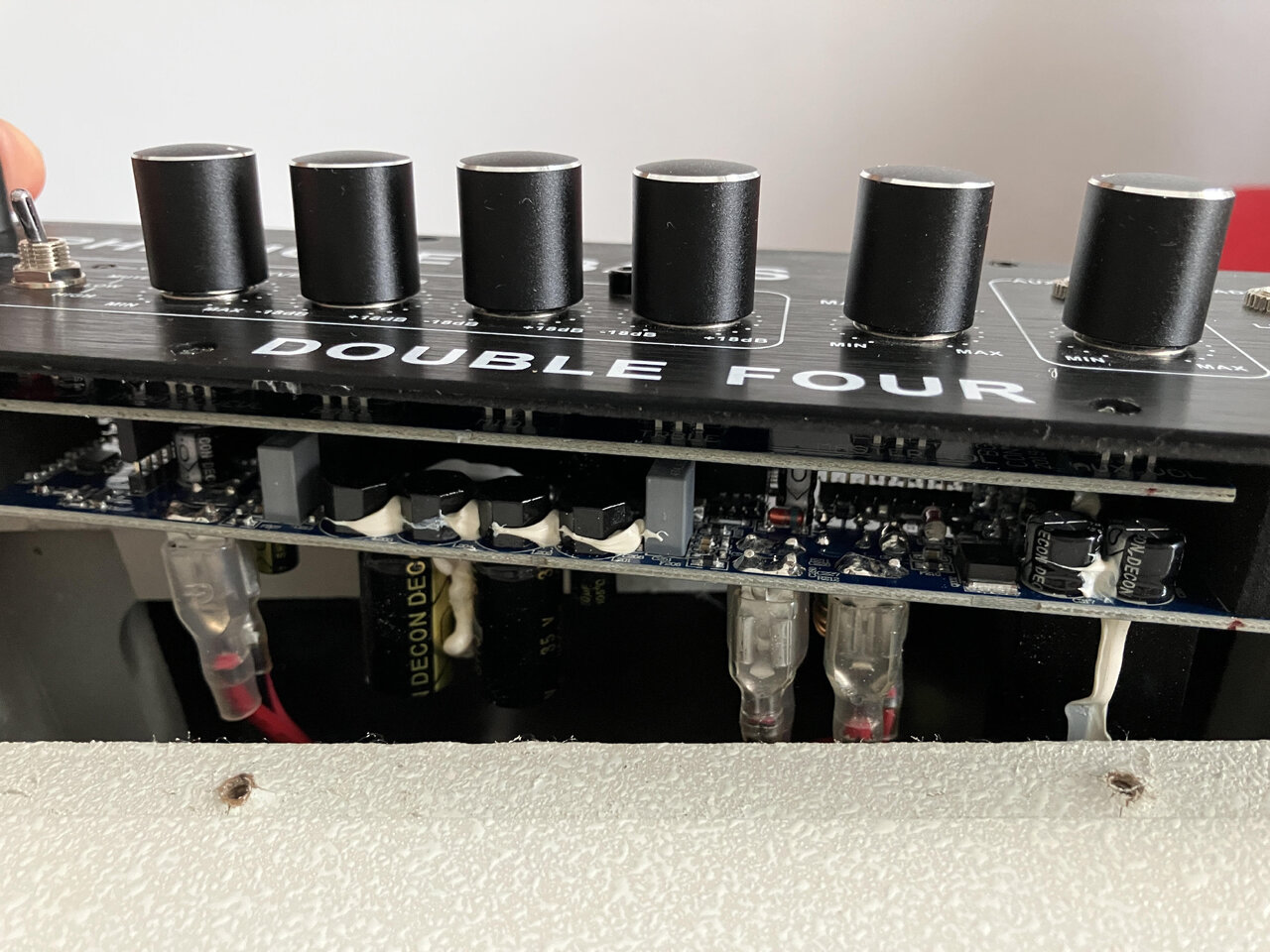

Hab mittlerweile das Oberteil gelöst aber sieht doch komplizierter aus als gedacht .. und ganz rausziehen kann man es auch nicht (wollte die Lötstellen mal inspizieren)

Der Aux In (Video vom Laptop) schwankt aber exakt genauso wie das Bass-Signal.. Habe alles schon hin und her und aus und ein :-). Aber reinschauen ist immer spannend (s.o.) nur will ich da lieber nichts weiter verschlimmern. Also wohl eher Plan B für Reparaturzeit finden und zu jemanden bringen der sich auskennt.

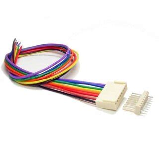

Diese steckverbindungen die man auf dem obigen
foto sieht, und vielleicht noch andere auf der platine,
könntest du auch noch bewegen oder aus und einstecken.
So zeugs zb.:
