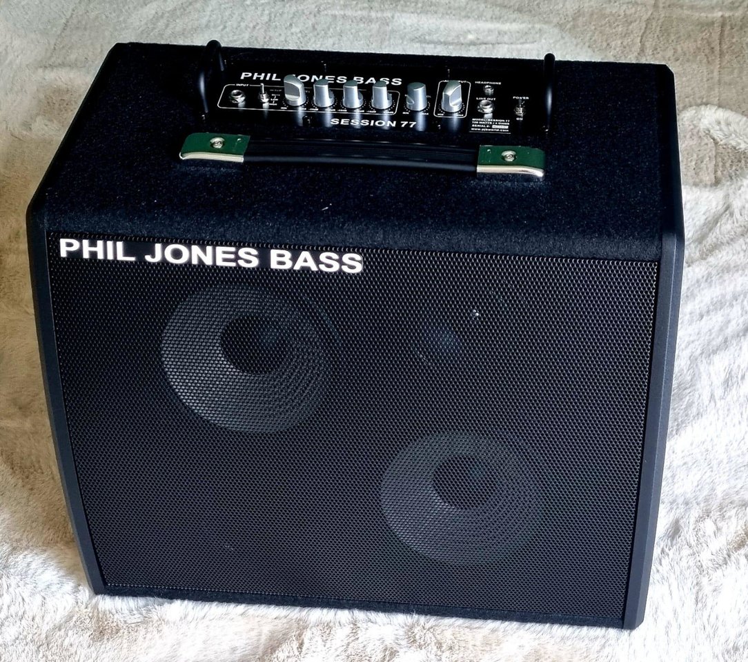

Ich habe es schon in einem anderen Thema geschrieben. Aber nachdem ich nochmals nachgearbeitet habe, schreib ich das hier nochmal...
Mein Session77 von Phil Jones hatte immer eine leicht nölige Note in Ton, was sich nicht wegregeln ließ.
MP3-Musik über AuxIn klang besser, als bei jedem anderen Bassamp, aber etwas dicht und zugezogen...
Nun hatte ich den Combo mal geöffnet (Amp oben ausgeschraubt, später auch 1 Speaker) und einen Blick hinein geworfen... :facepalm1:
Da hatten die Buben beim Zusammenbau wohl einen schlechten Tag erwischt. Die Dämmung hin direkt an den Speakern und das Bassreflexrohr bekam die Reflexionen der blanken Wände ab... Eieiei...:facepalm1:
Dazu hin fast die gesamte Dämmung auf einer Seite...
Ich habe die Dämmung dann vernünftig verteilt und an den Wände befestigt (Doppelklebeband), obwohl die Dämmung wahrscheinlich auch so in dem Gehäuse ihr Positionhalten würde. Vor allem habe ich die Dämmung auch hinter/unters Reflexrohr gezogen.
Nach dem ich alles wieder zusammen geschraubt hatte, kam der erste Soundtest mit einem Bass.... Ergebnis: Der Combo klingt saugut! Keine störende Frequenz mehr, superklar und sauber.... :-)
Der nächste Test folgte mit MP3-Musik in AuxIn. Ergebnis: Das klingt richtig gut. Ersetzt auch mal eine Musikanlage, wenn nötig. Ich kenne keinen einzigen Basscombo, der zu so einem Klangverhalten bei zugespielter Musik auch nur ansatzweise fähig wäre... ;-)
Wer einen Session77 hat, sollte unbedingt einen Blick hinein werfen. Es lohnt sich absolut, der Combo ist wirklich richtig gut.... ;-)

Ein foto davon wäre allerdings wesentlich interessanter
gewesen als das obige :-)
Ich weiß.... dafür war es dann aber zu spät. War schon alles rum, als ich den Combo dann getestet hatte und erstaunt war, wie geil der plötzlich klingt... Und der war vorher schon nicht schlecht. ;-)
