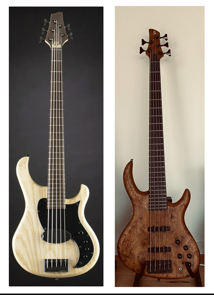

Hallo Zusammen,
Ich möchte für nen bisschen Vintage-Feeling meinen alten Schack Bass mit einem matt schwarzen Pickguard nachrüsten.
Optisch könnte das Ganze dann Richtung Human Base Roxy gehen. Da es natürlich keine Vorlage gibt, müsste ich die im ersten Schritt anfertigen.
Macht es aus eurer Sicht Sinn, eher ein Blanko-Pickguard zu nutzen oder das Ganze mit einem 3D Drucker (habe da aber eine Erfahrung) umzusetzen ?
Idealerweise wird das Pickguard auch nicht geschraubt sondern geklebt, falls es doch mal wieder runter soll 😉
LG Degi

mein Ansatz wäre Plattenmaterial, Stift, Stichsäge und Schleifpapier.
Ein 3D Drucker macht ja vor allem bei räumlichen Bauteilen Sinn.
Reaktionen: Degi
Ist in diesem Fall halt recht fummelig aufgrund der J-Pickups-Öhrchen. Andere Pickups sind da dankbarer.
Reaktionen: Degi
Ich würde zuerst mit schwarzer Pappe experimentieren und verschiedene Formen ausprobieren.
Reaktionen: Jost Halenta, Degi und Topmoppel
Noch nicht gemacht, aber ich würde versuchen, mich Stück für Stück ranzuarbeiten. Angefangen mit dünner Pappe, dann Sperrholz und zuletzt Pickguardmaterial.
Wenn man den Hals abnimmt, Pickups und Potis ausbaut, sollte man deren Positionen durchdrückecken könnten und den Abdrücke dann sorgfältig ausschneiden. Die Form würde ich dann auf das Sperrholz übertragen. Dann sorgfältigst nacharbeiten, bis es wirklich gut passt und dann das Sperrholz als Vorlage für das Pickguardmaterial nutzen. Hier würde ich die Form erst grob aussägen und dann mittels Kopierfräser nacharbeiten.
Vielleicht kann man die Potipositionen auch nachträglich von hinten bohren.
Reaktionen: Degi
Also, ich mach das so:
Auf Pappe vorzeichnen, anhalten, anpassen. Pappschablone dann aufs Rohmaterial, mit der Dekupiersäge die Außenform aussägen, dabei den Ausschnitt für die Halstasche weglassen. Kanten schleifen, ggf. Fase fräsen. Mit Doppleseitigem genau auf dem Korpus fixieren und mit der Oberfräse und Kopierfräser mit Lager unten die Ausschnitte für Hals und Pickup fräsen. Sauber schleifen, fertig.

Vielen Dank Leute, das klingt schon mal extrem hilfreich. Ich denke das wird mein Sommerprojekt 😊
