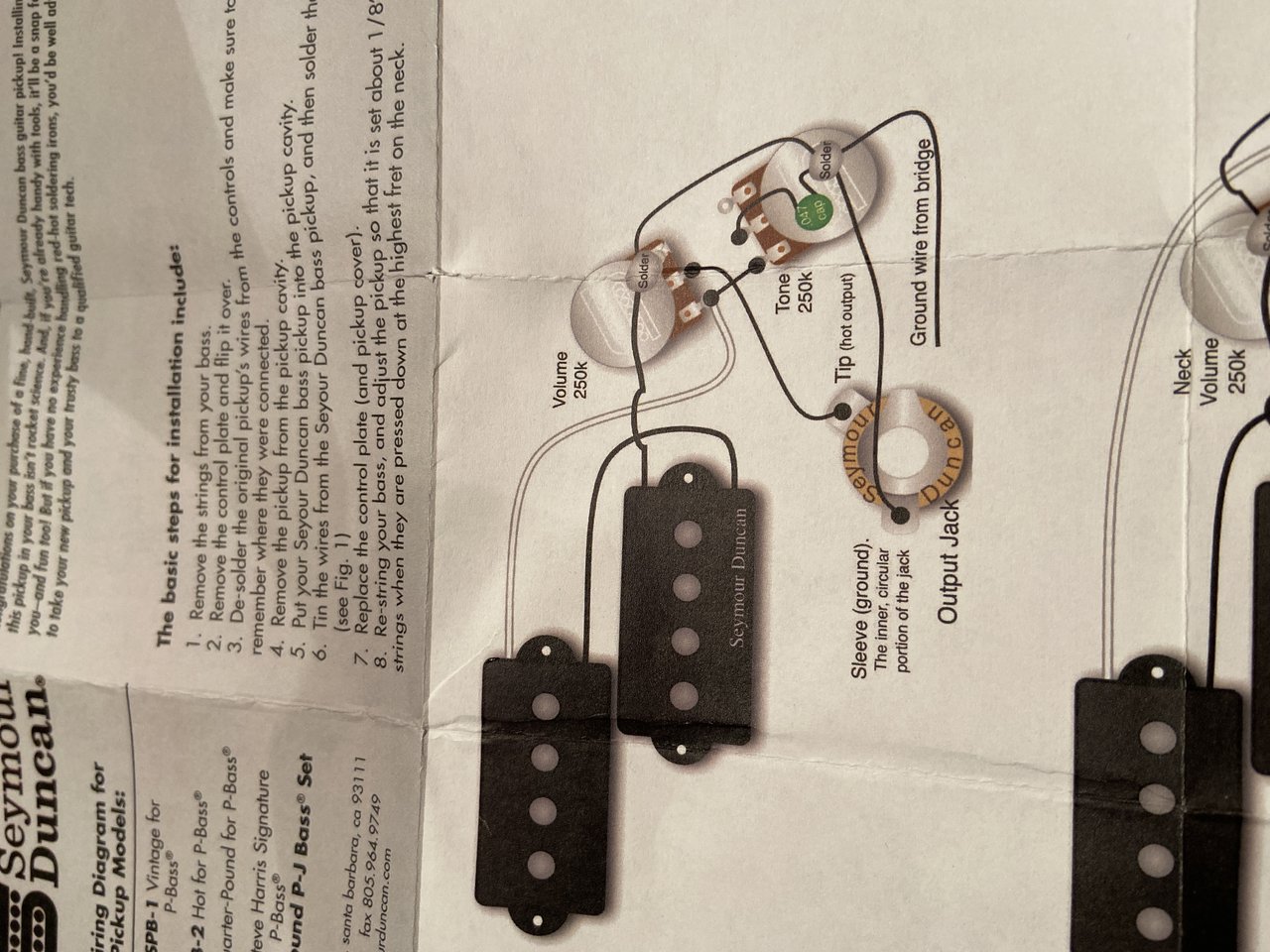

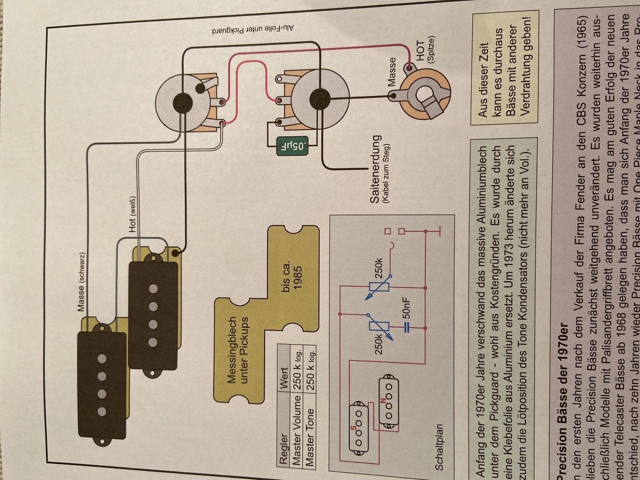

Da immer zu leise habe ich in meine Squier CV von 2020 den SPB-2 von Seymour Duncan eingebaut ... in diesem Zusammenhang gleich neue Potis und den Kondensator aus einem Set von Thomann. Der Schaltplan von Cadfeal zu diesem Bass aus dem 70zigern von fender stimmte mit den Squier überein ... also alles neu verlötet ... allerdings ist auf dem Schaltplan von SD der Kondensator am Tonpoti in der Mitte verlötet und und das Kabel vom Volumen geht an die linke lötfahne... da stellen sich mir fragen ...
Nun habe ich alles nach der alten Schaltung zusammengebaut, nix brummt, nix rauscht ... aber in dem Moment, wo der Ton kommt, ist auch ein Rauschen zu vernehmen .., was ist das?

Wenn das "Rauschen" ein starkes Brummen ist, sobald Du die Lautstärke am Bass aufdrehst, kann es auch sein , dass Du die Lötösen an der Klinkenbuchse vertauscht hast. Leicht feststellbar , wenn das Brummen dann stärker wird, wenn Du die Bridge oder die Saiten berührst. Ansonsten bin ich bei @BUTTER . Da ist irgendwo ein Noise-Gate im Signalweg. Das sollte man erstmal abschalten, bevor man sich auf die Suche nach Ursachen macht.
Moin,
ich habe mal hinter dem Bass angefangen und das Cordial CSI-3-RP-Silent als Fehlerquelle gefunden. Anderes Kabel und es ist Ruhe bzw. ein klarer Ton zu hören. Trotzdem irritiert mich der Unterschied in den Schaltungen bezüglich der Lötpunkte des Kondesators für die Tonblende... hätte ich die Variante von SD nehmen sollen?
