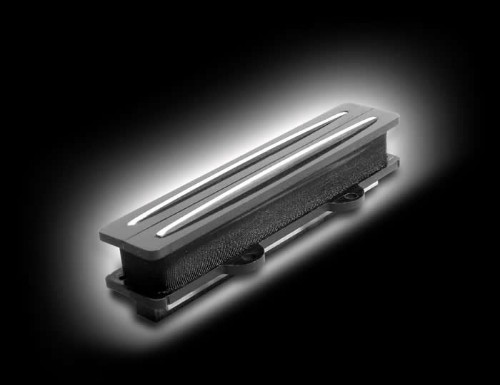

PUs mit klinge/blade -
zb von Barden (bild) u noch einigen anderen :
Alle PUs bei denen die griffbrettwölbung und damit
die unterschiedlichen saitenhöhen nicht berücksichtigt
werden sind fehlkonstruktionen -
also die allermeisten :D
