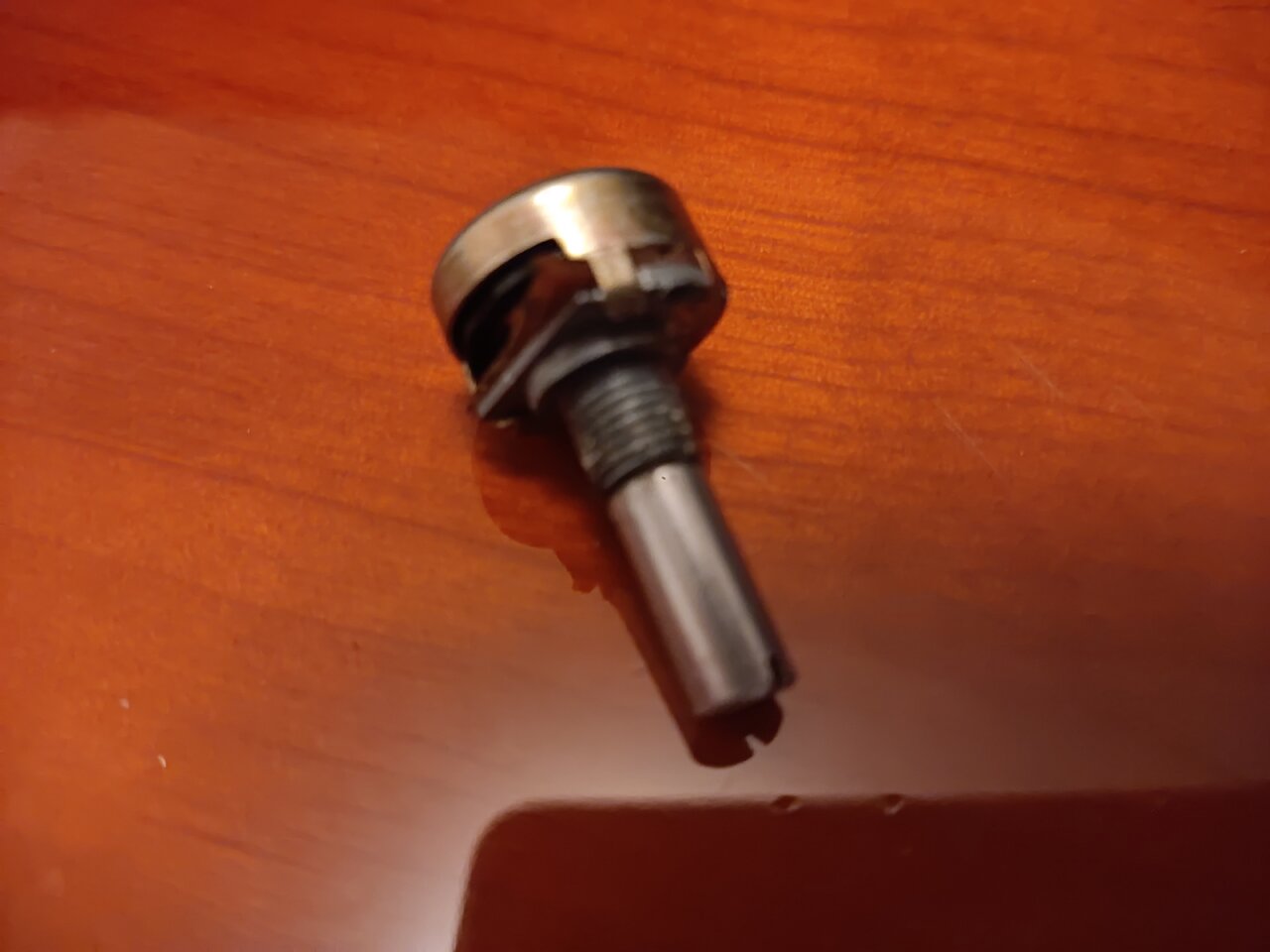

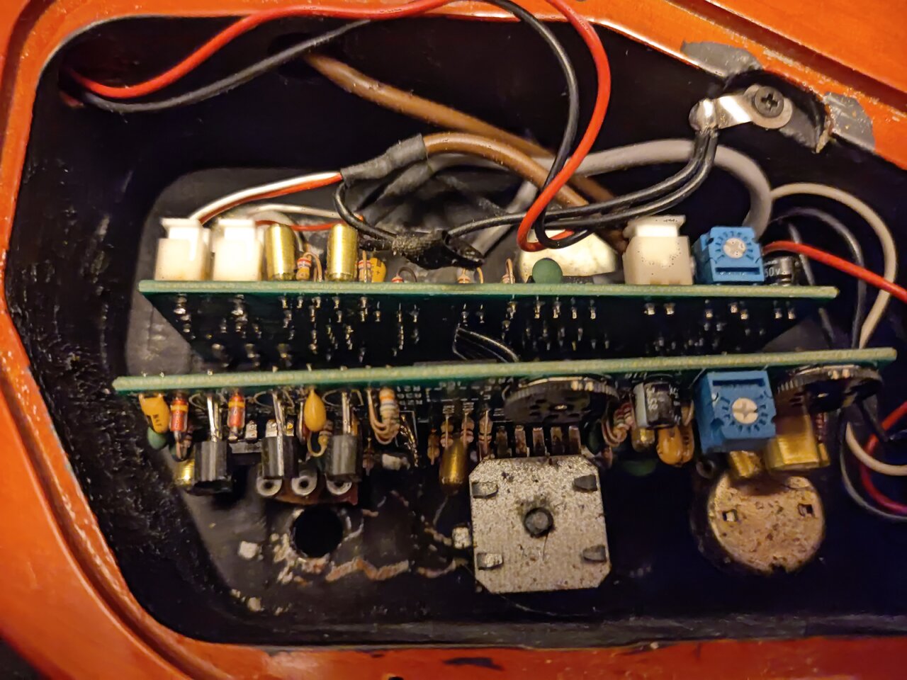

Leider doch so wie ich befürchtet hatte, seht selbst :-O

Jo, der ist hin ✝️
Aber es könnte schlimmer sein. Neuen bestellen, einlöten, Gut ist.

Blöde Frage, ist das nen spezielles Poti? und dann muss ich noch jmd finden, der das an die Platine lötet, das mach ich mit meinen Fähigkeiten bestimmt nich :D

Das löten ist nicht das Problem. Da müsstest du bekannt geben, wo du ungefähr wohnst. Irgendjemand aus Bassic hilft dir bestimmt... :-)

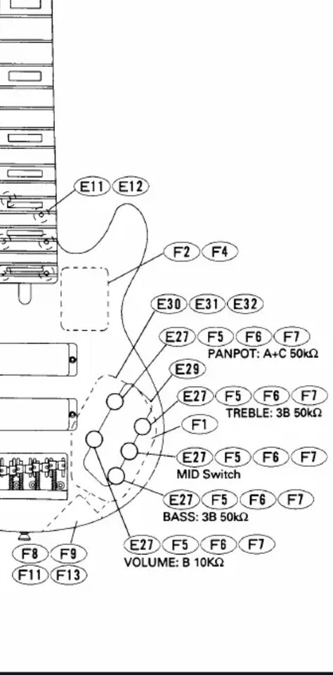

Der Potiwert sollte irgendwo auf dem Poti stehen. Ansonsten kann man mal @Jogi68 fragen, der kommt evtl an einen Schaltplan oder Teileliste ran.
Sei froh, das es nur das Poti ist, der Schalter daneben ist schwieriger zu bekommen...
Ist das der Bass-Poti? Ist nix besonderes. Müsste ein 50kOhm sein

Du musst natürlich auf Durchmesser, Art (in deinem Fall glatt) und Länge der Drehachse achten :-) und auf die Anschlussösen vom Poti, also obs Lötösen sind (die runden mit dem Kreis) oder für Einbau direkt auf der Platine (so siehts bei dir aus).
Lötkundige gibt's hier einige. Bestimmt auch solche, die dir den Poti mal eben einlöten.
Wenn Du uns verrätst, wo dein Bass wohnt, findet sich bestimmt jmd. in der Nähe.

Kann man vermutlich noch retten, zumindest es versuchen aber dazu muß man das Poti öffnen. Ist aber machbar!
Ohne dir zu nahe treten zu wollen, ich würde dir fast empfehlen den Bass von jemandem inspizieren zu lassen der sich mit Instrumenten gut auskennt. Eventuell ist durch die "Havarie" noch etwas mehr in Mitleidenschaft gezogen worden als es deinen Augen möglich ist zu erkennen. Es braucht schon irgendwo ganz schön Gewalt bzw. Energie um so ein Poti derart zu schrotten.
