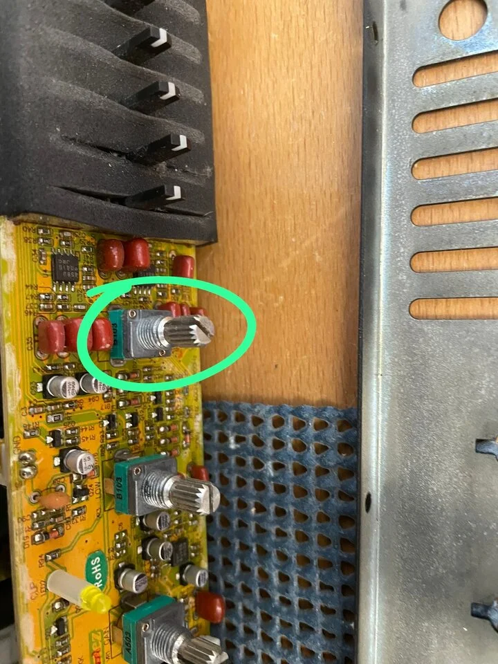

Hallo liebe Mit-Bassanten!
An meinem herzlich geliebten Amp Ibanez Promethean 5110 hat sich der "High"-Poti verabschiedet und lässt sich nach Belieben und ohne Funktion ringsherum drehen.
Nun gibt es laut Ibanez-Support keine Ersatzteile mehr für diesen Amp...
Ich gebe die Hoffnung nicht auf, dass Ihr mir hier helfen könnt, den passenden Poti zu identifizieren damit ein Bekannter den auf der Platine umlöten kann.

Da würde helfen.....Auslöten und eventuell ein paar Werte nennen?!
Reaktionen: bassicer
Ich bin dessen leider nicht mächtig :weep:
Das wird ein 10KB Poti sein
Reaktionen: bassdscho, xroads und bassicer
Schau mal bei Musikding, da gibt es jede Menge 9mm Print Potis. Wert steht an der Seite.
Reaktionen: marcobasskeys und Ja.kob
An der Seite des Potis ist kein Aufdruck zu erkennen?
Wozu brauchst du überhaupt ein High-Poti? Spielst du heimlich Gitarre? :D :bier:

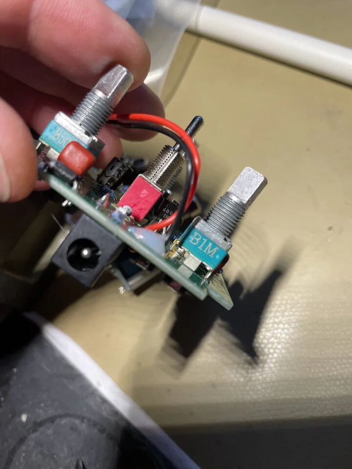

Das ist ein linear/B 1M Poti. Vom HB Ultimate Drive.
Reaktionen: marcobasskeys und xroads
Dieses Poti sollte passen: Klick
Reaktionen: Funbasser, Kalmar und marcobasskeys

  • #12
"B" für Linear
"10" für den Wert und "3" für "drei Nullen dranhängen" =
10.000 Ohm, oder 10k :-) das von Dissa verlinkte passt!

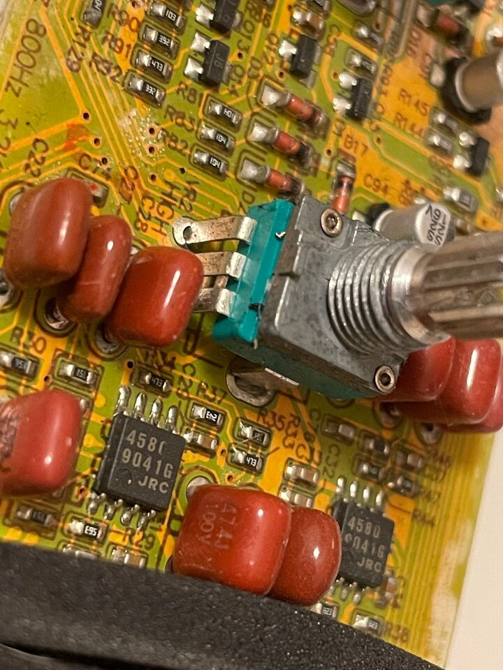

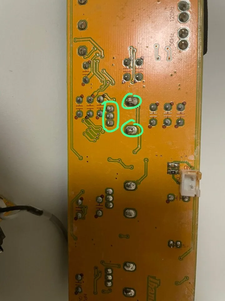

der passt aber nicht, sind ja 4 Pins, ich brauche 5
Nein alles gut so. Das Poti hat nur 3 Pins (bei dem Poti von Musikding und bei deinem Amp), die beiden einzelnen „Pins“ sind die Snap-ons und haben keine Pinbelegung.
Einzig solltest du mal schauen, ob der Poti-Knopf dann auch auf die glatte Achse passt.
  • #18
das mit der Achse wäre mir tatsächlich egal, hauptsache der tut wieder!
Nur hatte der bisherige Poti ne Mittenrasterung...
