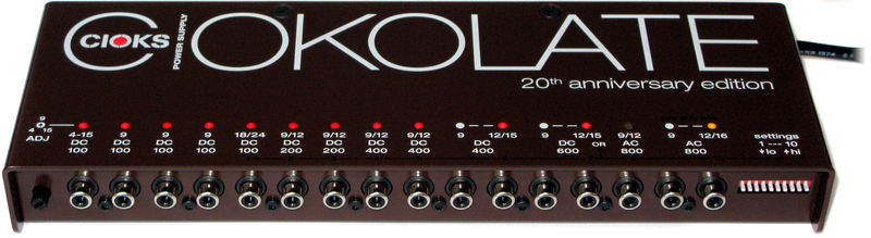

Na ja ich hatte auch schon mal ein "einfaches" günstiges Netzteil und unter ungünstigen Umständen kam dann doch mal brummen, gerade bei Auftritten. Seither habe ich ein CIOKS DC 10, das hat galvanisch getrennte Ausgänge und gut ist das. Klar kostet das fast 200 EUR, aber ein guter einzelner Effekt kostet auch nicht viel weniger.

Ich hatte mir kürzlich die gleich Frage gestellt und auch ein Cioks bestellt. Hat gebrummt wie ein Panzer, was ich von meinem Palmer so garnicht kannte. Moneyback und fertig. Außerdem stört mich bei Cioks, wie die die Ausgänge aufteilen. Das macht wirklich nur Sinn, wenn man diese Splitflex Kabel nutzt, die man (bis auf ein enthaltendes) dazukaufen muss. Finde das Vodoolab 4x4 deutlich sinniger. Am schlimmsten finde ich die Manuals von Cioks. Natürlich kann ich Englisch, aber noch komplizierter kann man es nicht erklären.
Bei meinem Palmer PWT 8 stört mich eigentlich nur das Netzkabel (kein anständiges Kältegerätekabel) und das genau hier gespart wurde. Habe mir deshalb ein passendes, dickeres Kabel bestellt und bin wieder restlos zufrieden. Auch die 200mA pro Ausgang reichen mir dicke (MXR Pedale + ein Darkglass). Ich würde die Cioks Teile nur empfehlen, wenn du sehr hungrige Pedale versorgst oder eben diese Splitflex oder Stackflex Kabel nutzen möchtest, um entweder ein ultra hungriges Pedal auf einen mehrere Ausgänge zu bekommen oder mehrere nicht so hungrige Pedale zu verbinden mit einem kraftvollen Ausgang zu verbinden.
