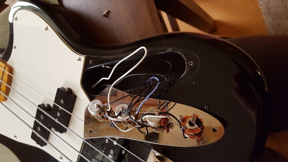

Hier mal die Elektronik vom Jag

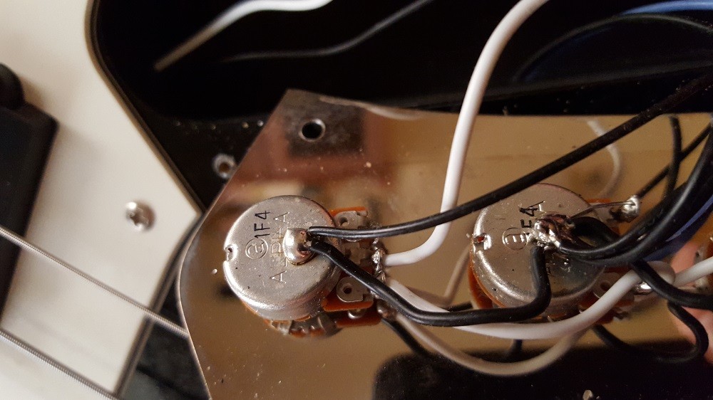

was das genau für Kondensatoren sind, weiß ich nicht, hier mal ne Nahaufnahme

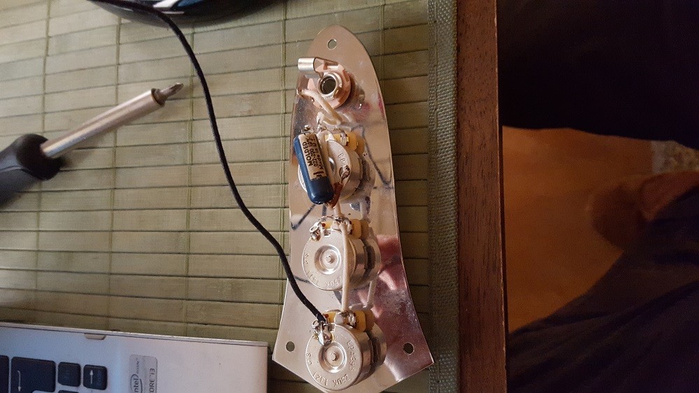

Auf der, die rein soll sind 250k Poties. Hier mal ein Foto mit der Verkabelung

Grundsätzlich kein problem. zu deinen fragen:
1. ja
2. wenn du mit "passen" die werte der potis meinst, ja. wenn du "passen" in der fräsung meinst: ausprobieren.
3. das schwarze kabel ist die "erdung" (so sag ich mal), die mit der erdung der bridge verbunden werden muss. ansonsten die PUs wir bei der alten an die neuen VOL potis löten, fertig.
für die elektronik freaks klingt das ziemlich amateurhaft, aber ich hoffe verständlich.
Reaktionen: NBL@Bass
was eventuell von nöten werden könnte ist eine masse (erdung) verbindung von poti zu poti und zur masse an der buchse, sieht so aus, dass dort keine ist. kannst es aber auch so erst einmal probieren, da die jackplate dieses "sozusagen" übernimmt.
Reaktionen: Tornadone und NBL@Bass
Ich finde die Stacked Klangregelung genial. Hab die ja am JapanSchrotti. Da funktioniert das auch mit P und Thunderbird PU. V.a kann man die Kondensatorwerte PU-weise verändern. Find ich klasse.
Ich hab nur zusätzlich einen Killschalter eingebaut. Das empfiehlt sich damit man eine einmal gefundene Einstellung nicht verändern muss.
Potigehäuse verbinde ich auch immer zusätzlich mit der Masse. Kann Schneebass` Kommentar da voll unterschreiben.
