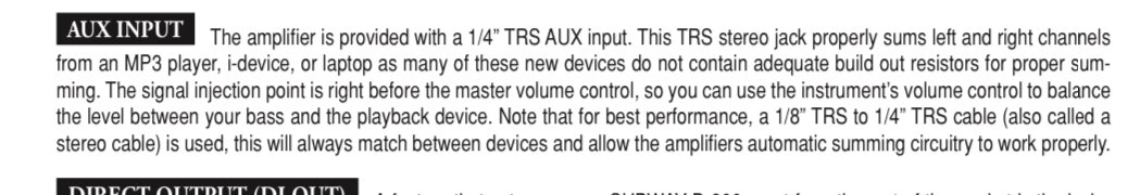

Laut Manual funktioniert der Aux Input immer, das heißt, dass du mit einem Switch davor, z.B. dem Little Lehle, in beide Preamps gehen und nach Belieben hin und her schalten kannst.
DAS wird wohl die Lösung sein oder klingt voll super :-)

Achtung! Der Aux In könnte stereo sein und nicht für Instrument-Signal ausgelegt. Der Aux ist ja dazu da, um Musik aus der Dose zum Üben einzuspielen
Der Tone-Hammer sollte aber, so wie jeder andere Preamp auch, Line Pegel ausgeben können! Ob Mono oder Stereo spielt in dem Fall keine Rolle.
Reaktionen: triple b und Ratterbass
  • #18
Sowas lässt sich ja regeln. Aus dem Preamp kommt Linesignal mit niedriger Ausgangsimpedanz und schlimmstenfalls gibts ein Kabel mit TRS Stecker auf der einen Seite mit TR kurzgeschlossen.
P.S.: das mit dem TRS Stecker ist zwar imho völlig überflüssig, wäre dann aber stereo-korrekt ;)
