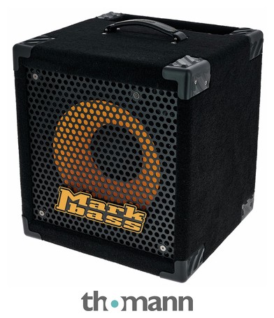

Ganz ehrlich, ich würde dir empfehlen dir einen recht neutralen Basscombo zu holen mit dem du hörst was du dem FOH schickst und nicht irgendeine Pedalboard Lösung. Das kann man machen, ist aber eher was für Leute, die nicht noch fragen müssen wie das ganze verkabelt wird.
Der DSM Humbold Simplifier ist zudem imho Schrott. Wenn du da einmal drauftrittst ist er kaputt. Der Markbass CMD Combo o.ä. wäre da wohl die sauberste Lösung...
Dann bleibt doch ne Combo Lösung! Ist es eigentlich egal wieviel Watt ich brauche bei son Auftritt? Die Beschallung erfolgt eh über die PA. Habt ihr da so Mindestwerte an Wattzahl bei so nem Combo?
Mit 500W bist du sicherlich gut aufgestellt um das Thema sehr zu vereinfachen.
Mein Tipp wäre wie gesagt der Markbass-Combo mit 500W
