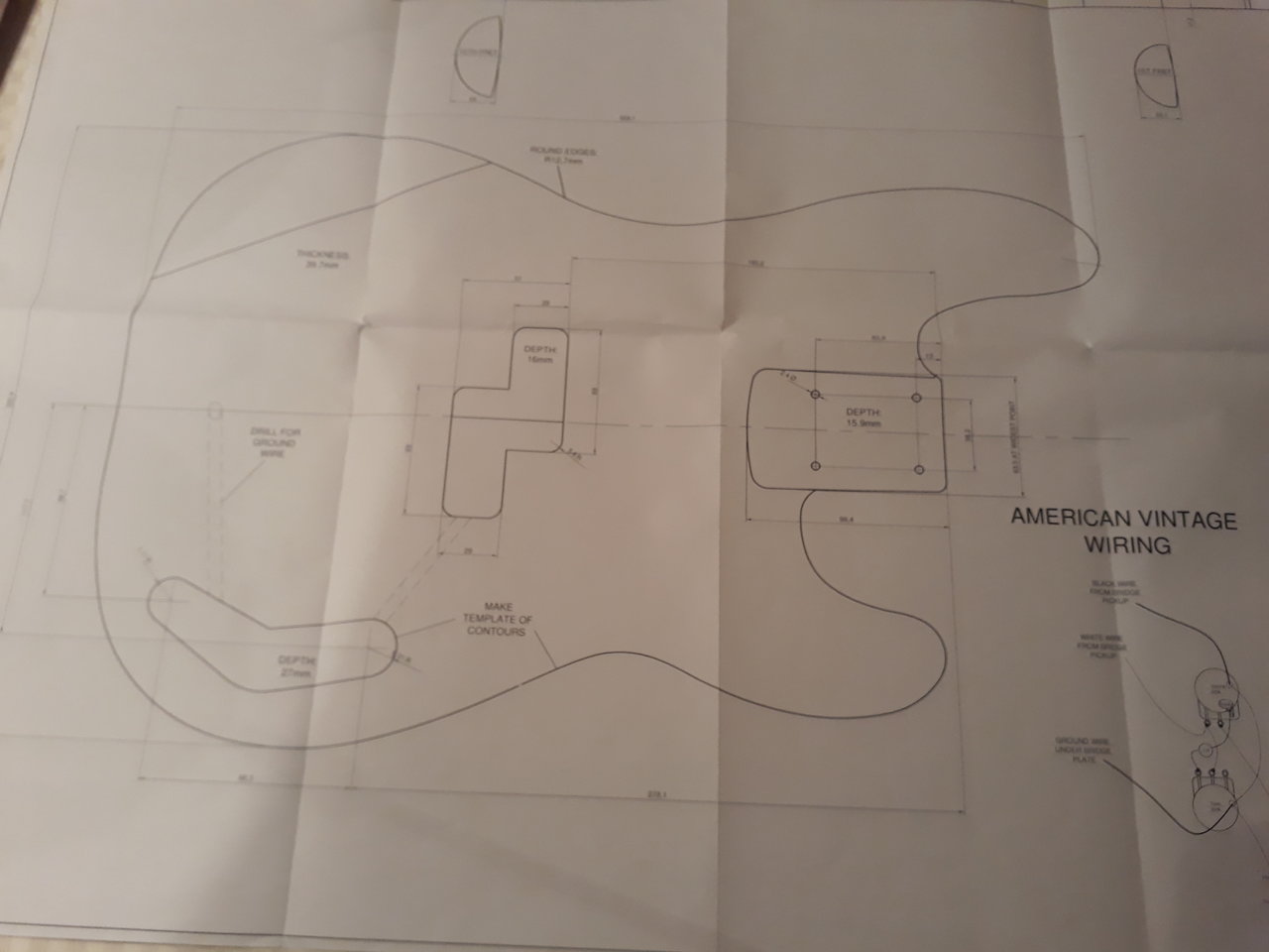

So, Leute,
aktuell: Pläne besorgt, Material zur Herstellung der Schablonen und mich über Hölzer schlau gemacht.

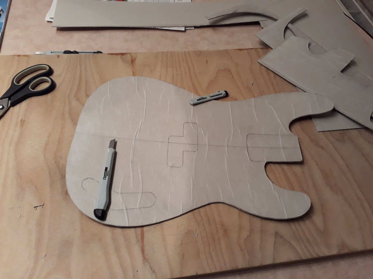

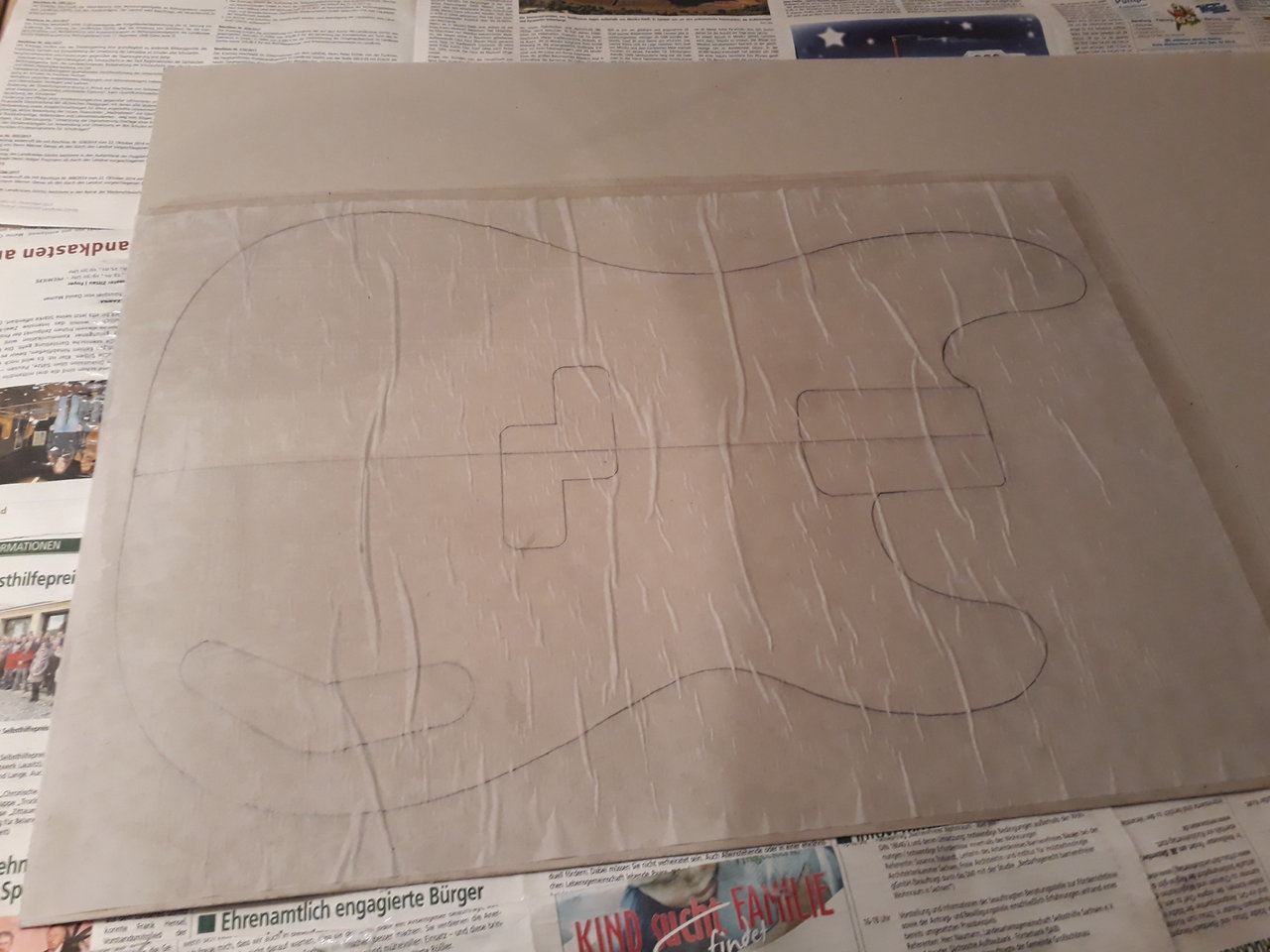

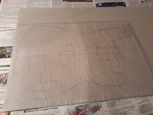

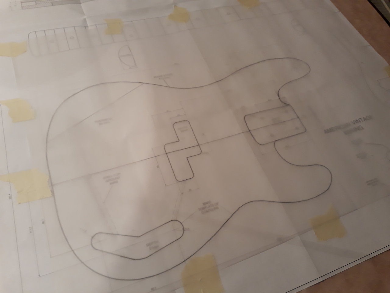

So ging es nun an das Fertigen der Schablone:
Grüße!
Weil gestern der upload der Bilder so lange gedauert hat, hier nun die Fortsetzung:

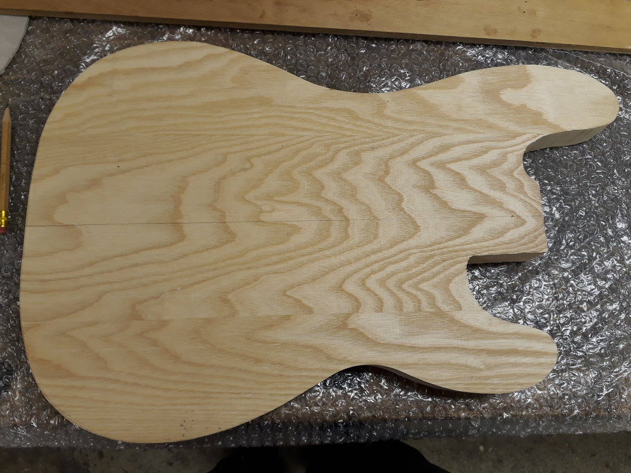

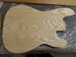

Die Esche wurde noch mit der Hobelmaschine von 45mm auf 36mm runtergehobelt. Die kundigen von euch wissen bereits, dass das 4mm weniger sind, als im Original. Ich möchte auf diese Weise eine Gewichtsreduktion erreichen. :great:
Umriss auf das Holz, Aussägen und grob abschleifen bringt dann folgendes Ergebnis:
Kann sich sehen lassen, finde ich.
Grüße!
