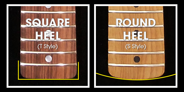

Achtung mit der 51er-Kopfplatte! Solche Hälse haben gerne einen square-heel, d.h. einen geraden Halsfuß...
