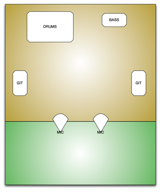

Aktuell stehen wir so im Raum verteilt.
Gitarren sich gegenüber - Bass und Drums in einer Ecke.
In der Grafik ist der beige Bereich mit abgehängter Decke (Dachlattenkonstruktion & stoffbezogener Noppenschaum) und mit Molton abgehängte Wände, teilweise Holzaufbauten, wie in Omas Flur ;-) ausgestattet.
Der Grüne Bereich lediglich mit Molton abgehängt, blanke Betondecke, normaler Industrieteppich am Boden und ne Sofaecke.
Haben wir alles so übernomen, daher... nicht verantwortlich für die Ausführung.
Aufstellung ergab sich durch das gegenseitige "sich hören können".
Insgesamt hat der beige Bereich 5x5m und der grüne etwa 3x5m.
Das kommt ja schon grob an den Aufbau ran, oder?

Hi Beate,
Das wird auch fast mono werden. Die Laufzeitdifferenzen werden für eine leichte, chorusartige Räumlichkeit sorgen, also Phasenschweinereien verursachen, aber die Pegel werden nahezu identisch sein.
Kann klingen, muss aber nicht und "eine Quelle leiser" wird so auch nur in sehr engen Grenzen gehen.
