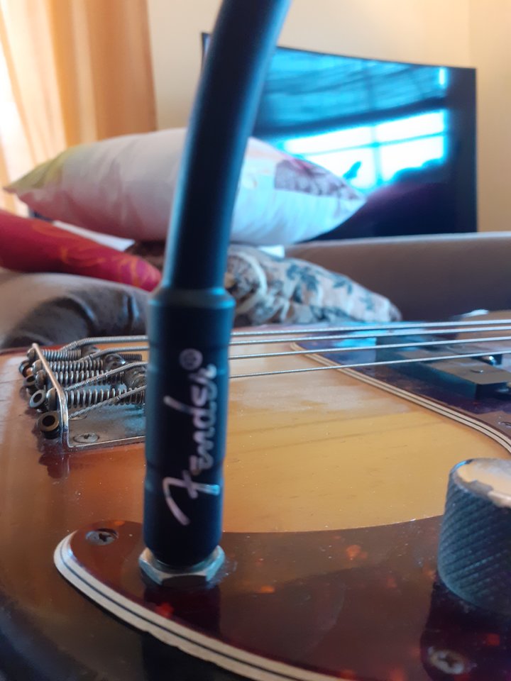

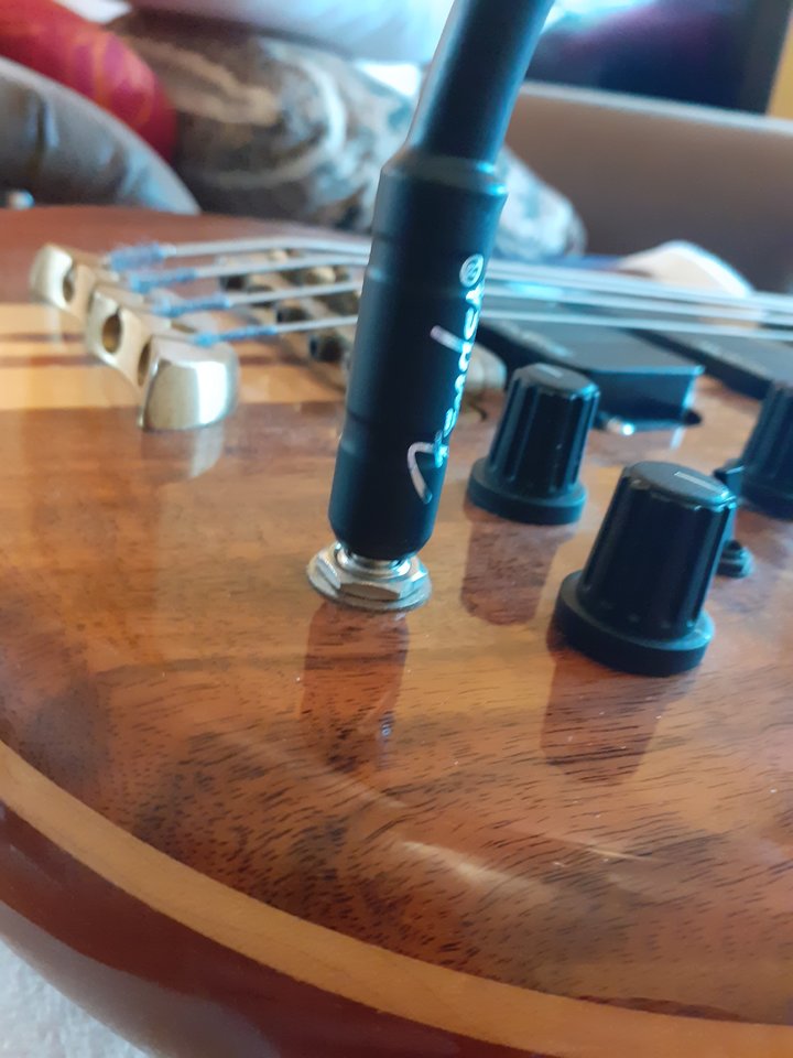

Vielen Dank für die Rückmeldungen, ich habe eben zwei Bilder gemacht, ich hoffe das Problem ist erkennbar...

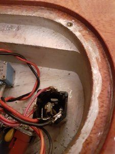

Anbei jetzt einmal einige Aufnahmen, hier die Klinkenbuchse mit Gegenlicht von der Bassvorderseite.
Klinke halb in der Buchse...
Vollständig in der Buchse (von der Bassvorderseite während der Aufnahme mit Druck)
...und zum Schluss der jetzige Zustand!

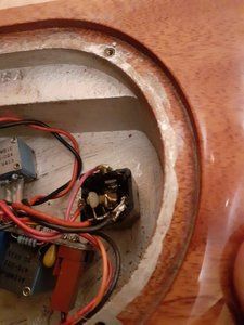

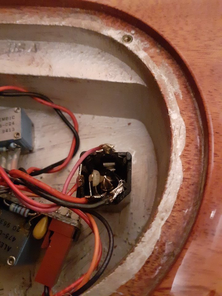

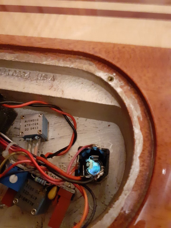

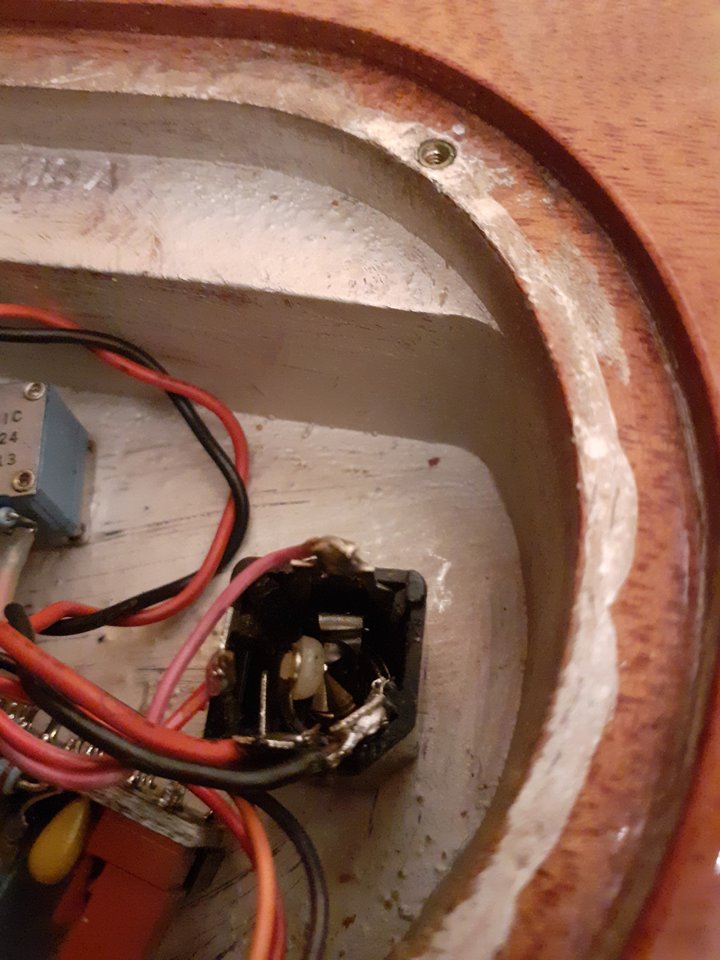

Da kommt man mit einem dünnen Schraubenzieher doch noch gut an die Kontaktzungen dran. Einfach ein bischen nach innen biegen, dann sollte der Klinkenstecker wieder Halt haben. Und falls gar nichts mehr geht, lässt sich die Buchse ggfs. auch leicht austauschen. Sollte aber eigentlich nicht nötig sein.
Ich sehe da eine Buchse mit Schaltkontakt zum Einschalten der Elektronik. Ich nehme an, der Kontakt ist verschlissen oder oxidiert und ist die Ursache für das Knacken, weil vom Stecker nicht genug Druck ausgeübt wird.
Neue Buchse einbauen lassen oder versuchen den Kontakt zu reinigen.
