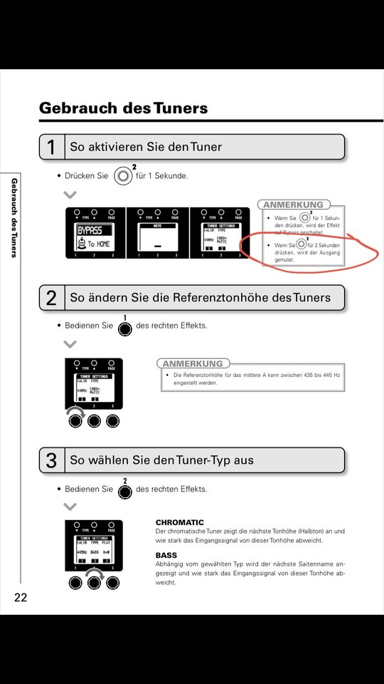

Bei meinem konnte ich auch ohne zusätzlichen Schalter mit dem Tuner muten …Seite 22:
H
Tut er, jedenfalls ohne FP02. Einfach ein wenig länger auf die Tuner Taste drücken.
Danke dafür. Das steht ja auch in den Anmerkungen der Anleitung. 🤦‍♂️ Habe ich tatsächlich überlesen.
Nichtsdestotrotz möchte ich natürlich ein funktionierendes Ex-Pedal haben.
Ich habe ein Boss FV-50H. Damit funktioniert alles ohne Probleme.
Wenn's mit deinem Pedal problemlos läuft, schiebe ich es aber mal auf das Gerät und nicht auf die Settings...
