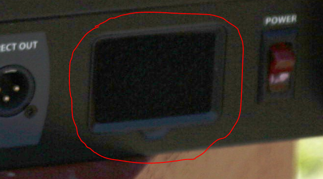

Hey Leute,
ich habe seit kurzem folgendes Problem: mein Hartke LH 500 schaltet kurze Zeit nach dem Einschalten in 'Stumm-Modus' und funktioniert nach etwa 5 min abwarten wieder ohne Probleme.
Hier ein paar Zusätzliche Infos:
Habe ihn vor etwa 2 Jahren neu gekauft. Er steht in einem neuen, leider noch etwas staubigen Proberaum. Spiele in auf Volume zw. 5 und 6, Bass 4, mid 4, treble 5.
Vielleicht hat wer von euch Erfahrung oder das selbe Problem und kann mir vielleicht irgendwie helfen bevor ich das Teil zwecks Garantie zu Familie Thomann zurück schicke und ich eine Weile auf das Teil verzichten muss.
Hast Du denn schon mal das Filterpad vor dem Lüfter rausgenommen und saubergemacht? ;-)

Jo, mehrmals schon, immer leicht staubig und nach dem reinigen keine Veränderung meines besagten Problems
