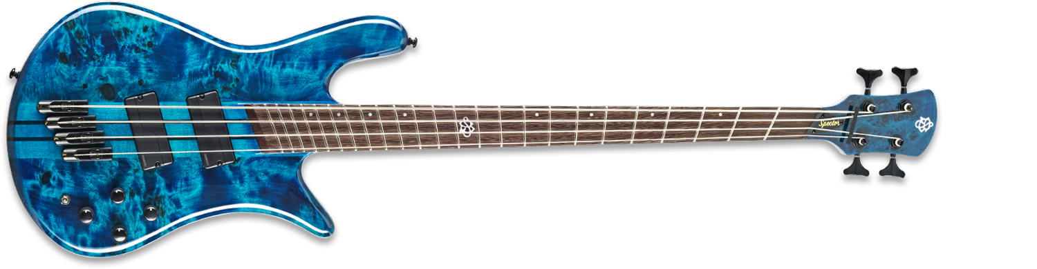

Hallo,
hat jemand Erfahrung mit ESP oder Spector Bässen. Ohne Sound und Finish zu beurteilen, welche der beiden Bässe wird von der Herstellungsqualität, den verwendeten Materialien und Mechaniken vermutlich das bessere Paket sein?
Danke und Grüße,
Bernd

Beides Serieninstrumente aus Fernost, die beide einen guten Ruf genießen. Zumindest aus Indonesien hatte ich auch in dieser Preisklasse schon die komplette Bandbreite an Verarbeitungsqualität in der Hand, teils innerhalb einer Produktserie.
Die Wahrscheinlichkeit, eine Gurke zu erwischen ist in der Preisklasse schon recht gering. Nichtsdestotrotz muss man die Dinger einfach in die Hand nehmen und selber gucken, wenn man auch Nummer sicher gehen will.
So hätt ich das auch gesagt. Ich hatte hingegen einige Fernost/Koreaner-Spectoren (Legend Serie) in der Hand. Immer top. Man sollte natürlich auch bedenken, hier gibt es Massenproduktion und keine Customshop-selektierten Hölzer. Aber bislang hab ich auch bei anderen Spector-Spielern nichts gegenteiliges gehört.

Ich hab Spectorbässe bisher nur auf Messen & Co. gespielt. Die Fernost-Modelle waren für den Preis gut verarbeitet, gaben mir soundmäßig aber so überhaupt nichts, fand die daher eher uninteressant. Anders siehts bei den US+Euro Modellen aus, die haben Charakter und gefallen mir Live bei anderen Bassisten auch immer gut im Sound. Mein Sound wars trotzdem nie. Bei den US+Euros gibt es aber keine Multiscale Instrumente soweit ich weiß.
