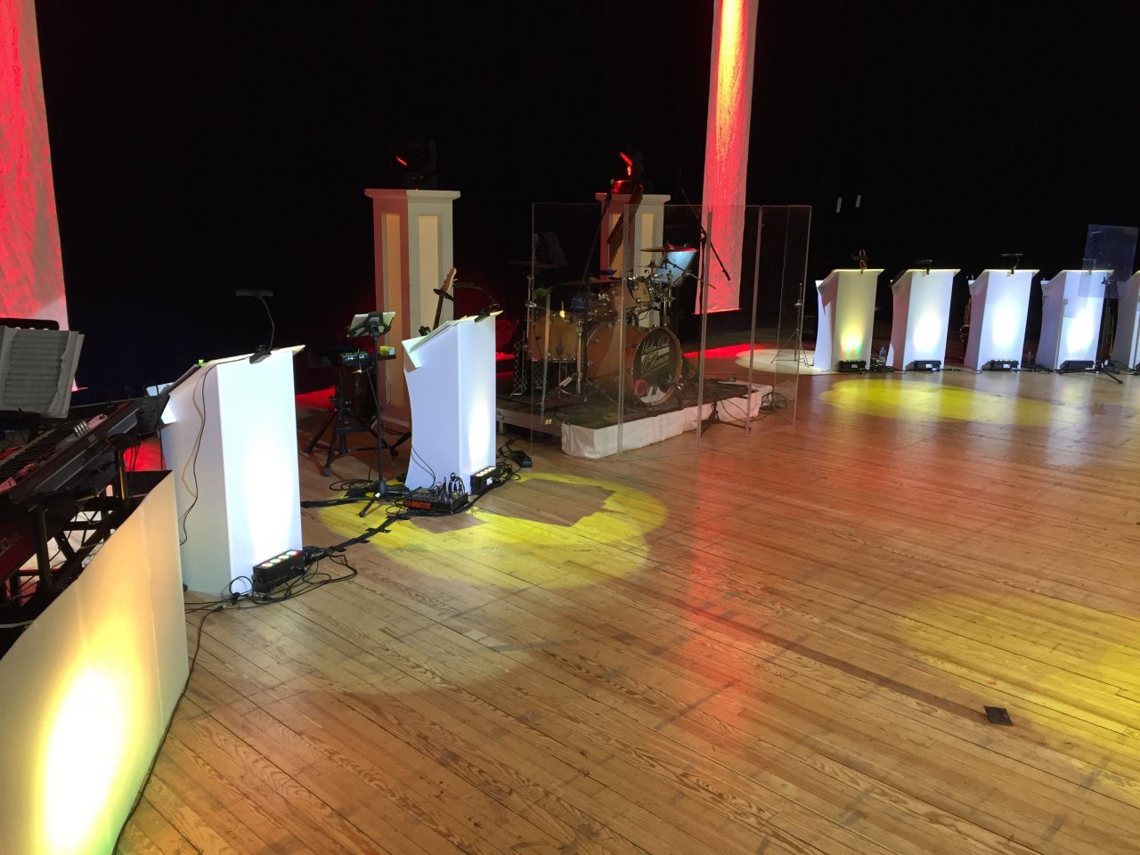

Als Beweis was ich mit aufgeräumtem Platz und Bühne meine :-)
Hier hatte ich leider nur wenig Transportkapazität und somit ging die Basswitch mit. Aber hier sieht man trotzdem das Splittergewitter.
P.S. Nein, ich habe meinen Schuh dort nicht liegen lassen :-)
Reaktionen: schubi0707 und bassomane

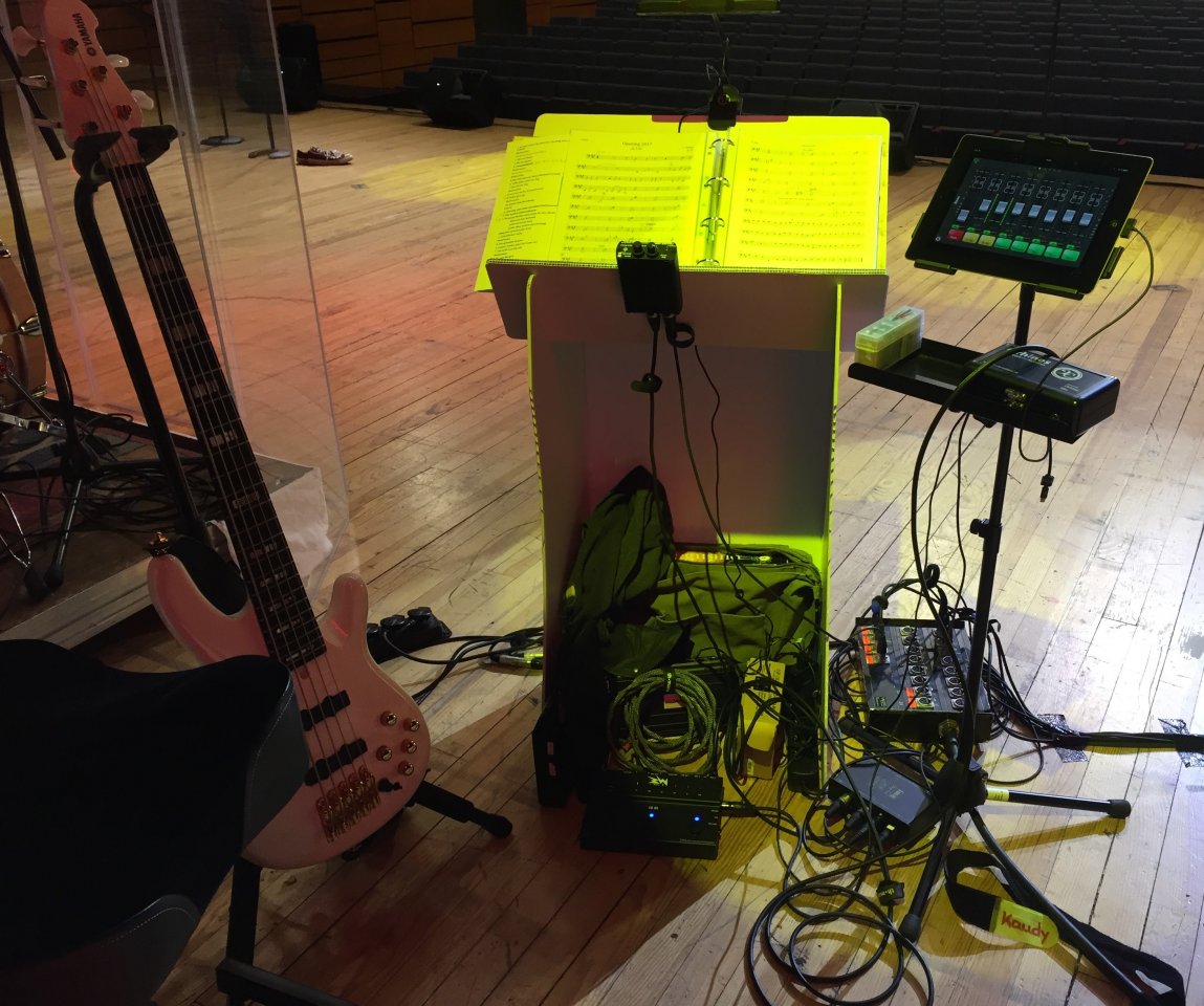

  • #30
Das Cockpit ist natürlich cool und würde ich mir auch manchmal wünschen. :-)
Leider wäre das für meine Anwendungszwecke komplett überdimensioniert.
Spielt ihr da alle mit Inear Monitoring? Es stehen ja überhaupt keine Monitore herum.:O!
  • #31
Die Band komplett Inear, Sänger und Bläser zum Teil. Fürs Mixing des Monitors nutze ich mein iPad. Und wie gesagt, den Bass splitte ich vorher raus ;-)
