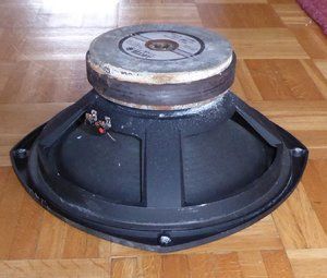

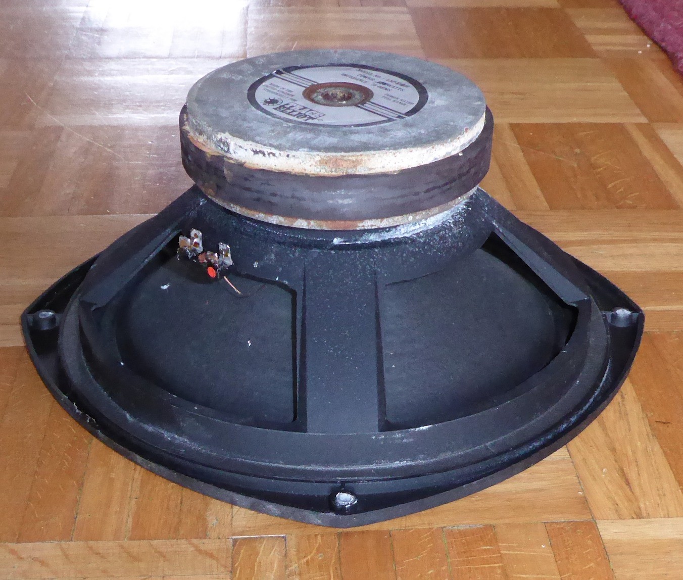

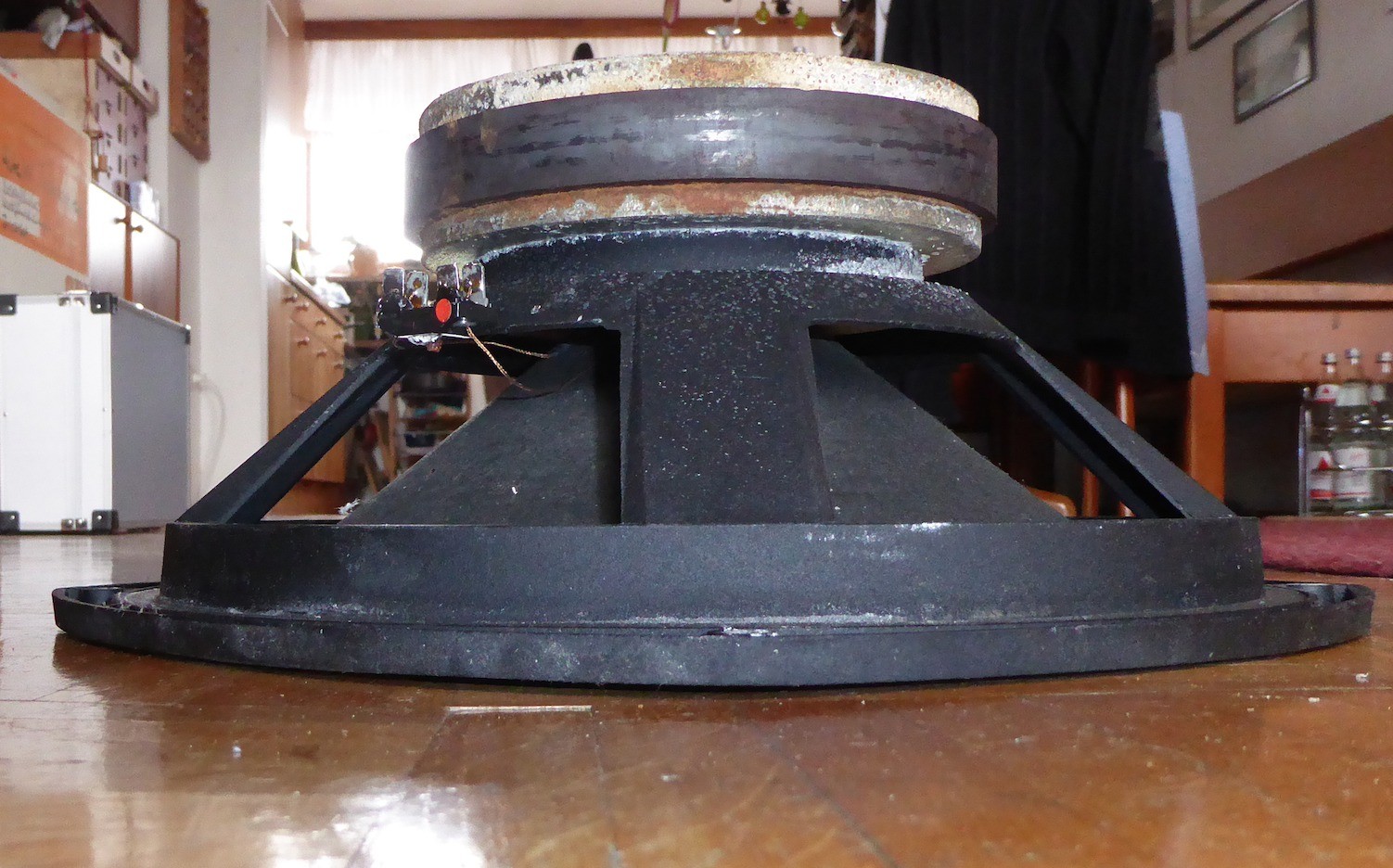

Nachdem ich jetzt doch wieder eine Bassbox brauchen werde, habe ich mir Gedanken gemacht, was ich mit dem kaputten 12" Lautsprecher aus der Trace Elliot 2x12er machen soll und ihn ausgebaut, um genauer zu sehen, wie sein Zustand ist. Aber seht selbst :-):
Das Weiße daran ist Kalk oder eine Salzablagerung oder sowas, das Rote würd ich sagen ist Rost...
Eingebaut klingt mit jedem gespielten Ton ein Zerren mit. Die Membran ist noch in Ordnung, soweit ich sehen kann, also muss das Problem wohl wo anders liegen ("aber wo nur??!!").
Sollte man da an Reconen, professionell reinigen/reparieren denken oder ihn entsorgen, was meint Ihr?

Also die Litzen sind okay, soweit ich das beurteilen kann. Test mit 9V-Batterie ergibt eine normal erscheinende Membranbewegung nach oben. Bei leichtem Runterdrücken der Membran höre ich ein leises Kratzen aus dem Inneren kommen und ich schätze, da liegt das Problem. Ich warte gerade noch auf eine Rückmeldung von einem Reparaturdienst bezüglich Möglichkeit/Preis für Reconen und werde dann entscheiden, wie es weitergehen soll (also Ersatz oder Reparatur).
Das Problem wird dann sehr wahrscheinlich die Spule sein, die die Kratzgeräusche verursacht.
