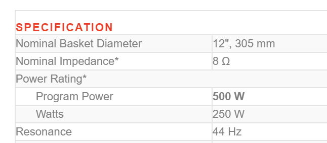

Hier ein Beispiel:
Deltalite II 2512
500 Watt fett hervorgehoben, so handele es sich um die früher gebräuchliche RMS Belastbarkeit die immer(!) oben an erster Stelle genannt wurde.
Darunter dann die RMS Belastbarkeit die als solche gar nicht mehr namentlich markiert ist. Da steht ohne jeglichen Bezug und nackt nur "Watts".
Da hat sich auch der Andy Agedhorse im Amerkanischen Form schon mächtig drüber aufgeregt.
Wenn's China wäre, man könnte es vielleicht verstehen, aber es handelt sich hier um Eminence!
