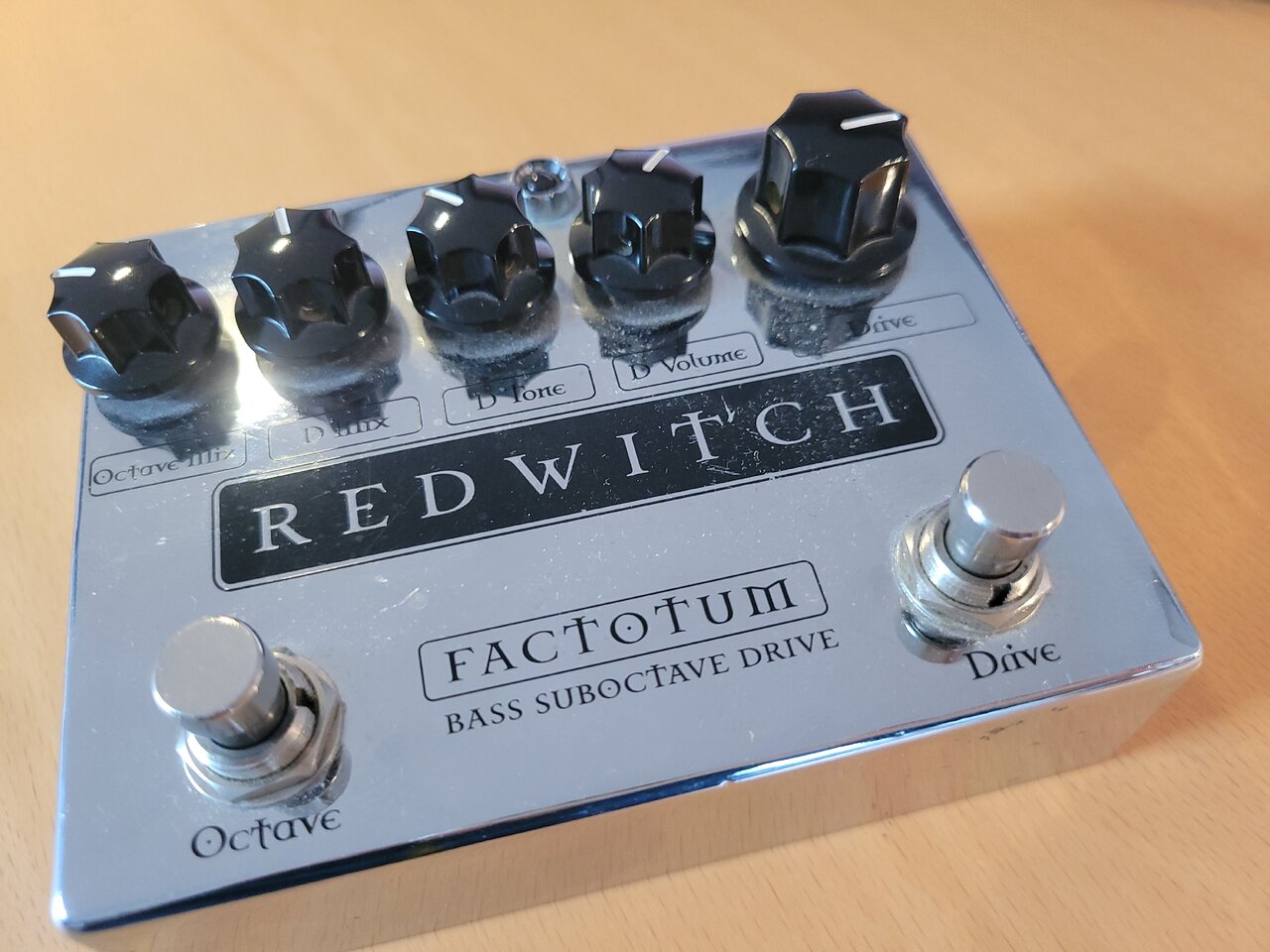

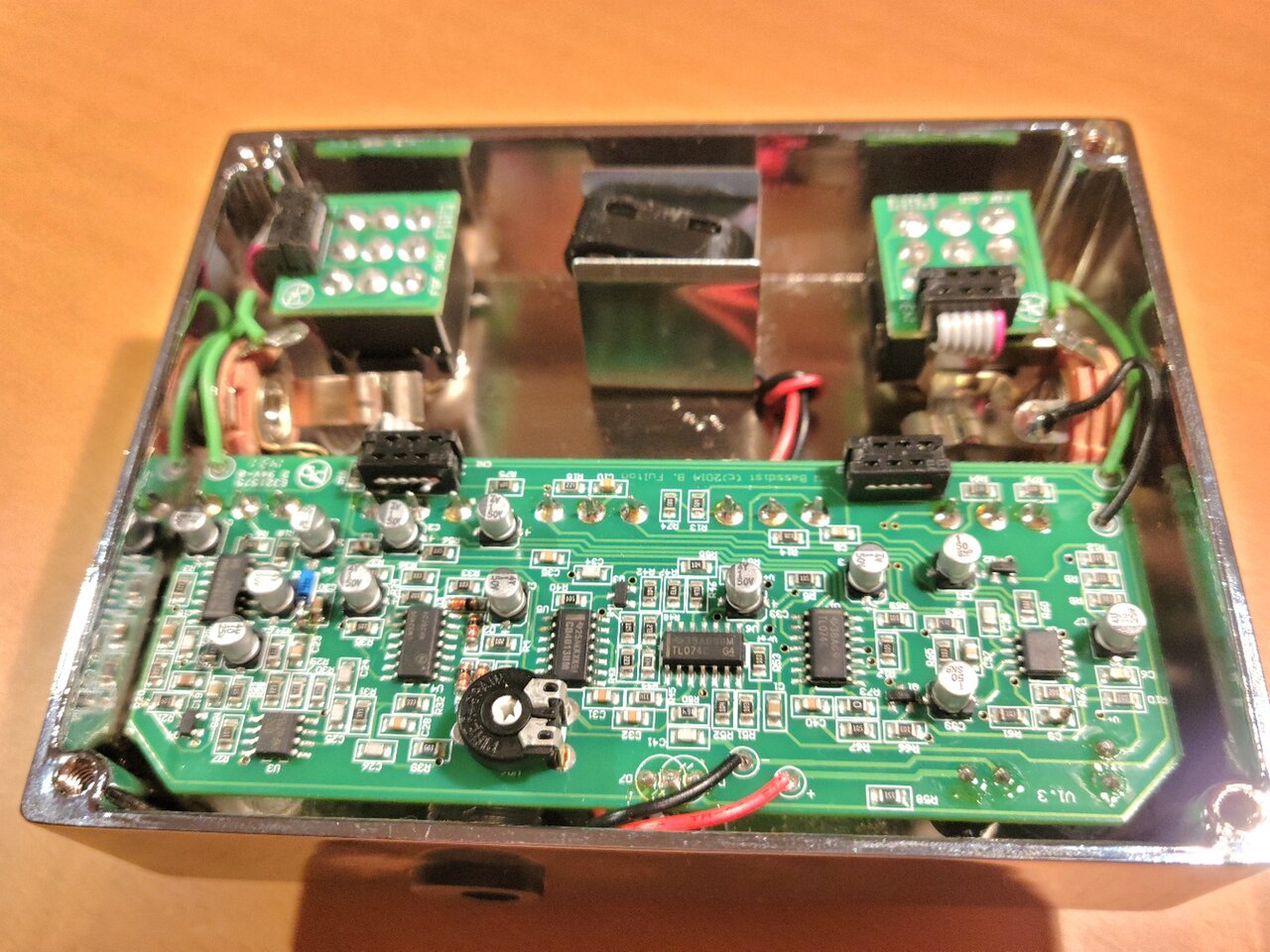

Moin!
Ich habe seit einigen Jahren das Pedal "Redwitch Factotum", einen sehr guten Octaver mit Verzerrer.
Seit einiger Zeit hat das Gerät beim Schalten Aussetzer, d.h. z.T. wird der Gesamtausgangspegel deutlich leiser, oder aber er bricht komplett weg, so dass Basssignal und Effekt wie tot sind.
Ich habe keine Ahnung, ob es sich nur um eine defekte Buchse oder interne Kabelage handelt oder um eine kalte Lötstelle oder gar Bruch oder Fehler auf der Platine.
Kennt sich hier im Forum jemand aus mit Reparaturen solcher Dinge, hat jemand einen Tipp, wer sowas professionell und zuverlässig macht, oder gibt es sogar Forenmitglieder, die einen Reparaturservice gegen entsprechendes Entgeld anbieten?
Für entsprechende Rückmeldungen wäre ich sehr dankbar.
Viele Grüße
Christian

Hast Du mal versucht die zwei Schwarzen Stecker abzuziehen und wieder drauf zu stecken? mit Glück ist es nur ein Kontaktproblem.
Wahrscheinlicher ist allerdings, dass der Fußschalter defekt ist. Passiert es nur beim Schalten des Octavers oder beim Drive oder beidem?

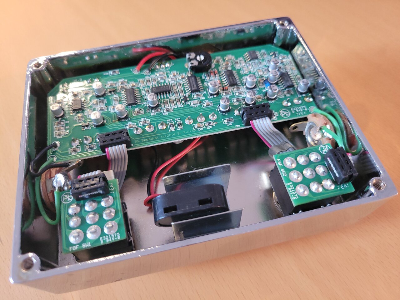

Ich habe das Pedal vorhin nochmal aufgeschraubt und an diversen Steckern/Pseudosteckern, Klinkenbuchsenkontakten etc. herumgedrückt.
Habe das Gerät auch warmlaufen lassen, und spiele schon über 1,5 Stunden.
Nichts.
Es ist wie verhext.
Da ist sofort wieder dieses Gefühl, das einen in vermeintlicher Sicherheit wiegt.
Dutzende Male die Schalter in allen Kombinationen gedrückt bis getreten.
Es funktioniert tadellos.
Ich habe in den kommenden drei Wochen noch drei Proben und zwei Gigs. Da werde ich die Sache mal mit spitzen Fingern beobachten.
Wenn sich dann nix tut, Pech gehabt. Nichts ist schlimmer als ein technisches Problem, das von allein wieder verschwindet. Meiner Meinung nach gibt's das nicht.
Wenn allerdings wieder das beschriebene Problem auftaucht, würde ich Dich (@ Willie) anschreiben, und Dir das Pedal mal auf den Seziertisch senden, wenn Du das schon so freundlich anbietest. Ein Zeitfenster dafür wäre der 11.-25. Oktober wg. Urlaub. Würde das passen?
Viele Grüße
Christian
Reaktionen: Willie

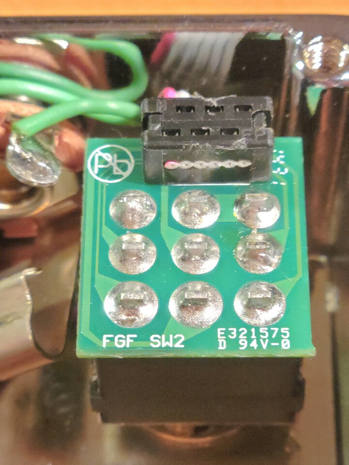

Ist da mal was drüber, resp. reingelaufen?
Zumindest die Verbindung zur Platine vom linken Fußschalter sieht leicht korrodiert aus.
Ist aber anhand des Fotos schwierig zu beurteilen ...

Klar. Passt.

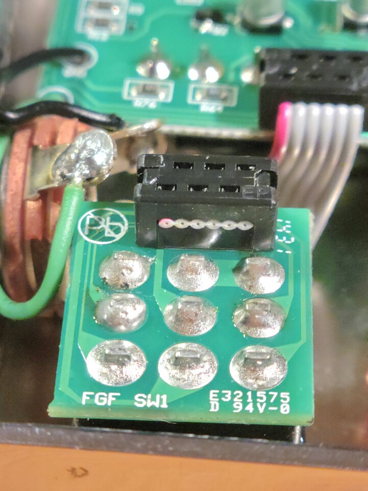

Ich habe das Pedal gebraucht gekauft.
Zumindest zu meiner Zeit ist da kein Unglück passiert.
Aber jetzt, wo Du es sagst, sehe ich da tatsächlich auch eine Verunreinigung auf dem schwarzen Stecker.
Das müsste auch die Seite des Zerrers sein, die tendenziell eher für die Ausfälle verantwortlich ist.
Ließe sich der Fußschalter denn auswechseln? Oben drauf sitzt ja eine 9-polige Platine, was eher schwierig aussieht.
Ich schraube das Pedal später nochmal auf und schaue mir das genauer an.
Danke soweit!
  • #10
Der Schalter und die Platine selbst dürften nicht das Problem sein, eher die Übergangswiderstände an dem Platinenverbinder.
Die Gegenseite auf der eigentlichen Platine sieht auch nicht wirklich gut aus, sehr verwunderlich.
Vielleicht magst du ja noch ein Detailfoto davon posten ...
