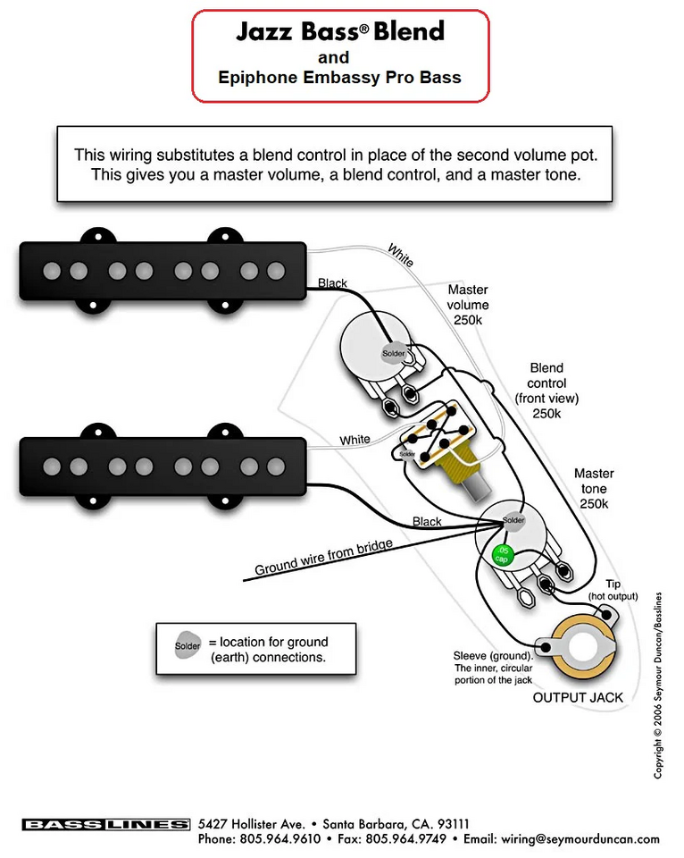

Vol Blend Tone wie beim Embassy
Reaktionen: chrisbass_1999

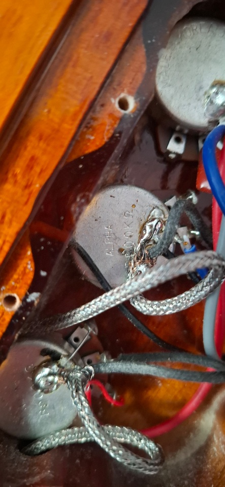

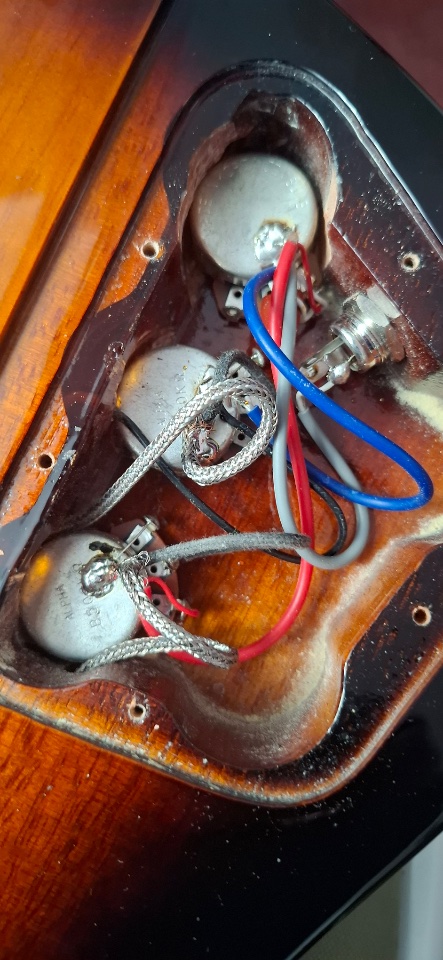

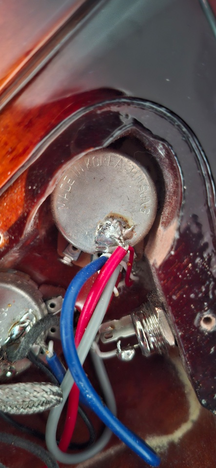

So sieht das Innenleben aus. Ist bestimmt nichts Hochwertiges ...
  • #13
Bin ich blind oder sind da zwei verschiedene Volume-Potis drin?
  • #15
Och. Alpha Potis würde ich mal Industriestandard bezeichnen.
Ich lese auf beiden "ALPHA B500 KOhm". Auf dem Tone-Poti steht keine Typenbezeichnung.
hmmmm. Gut. Es handelt sich um lineare Potis mit 500kOhm. Das ist erst mal eine vernünftige Wahl. Zu den Volume-Potis schreib ich nachher noch was.
