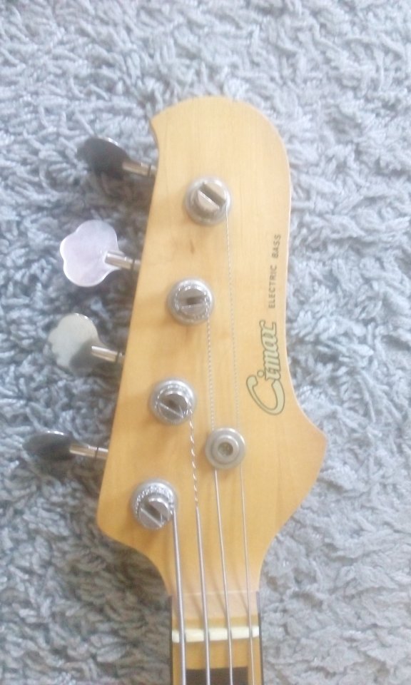

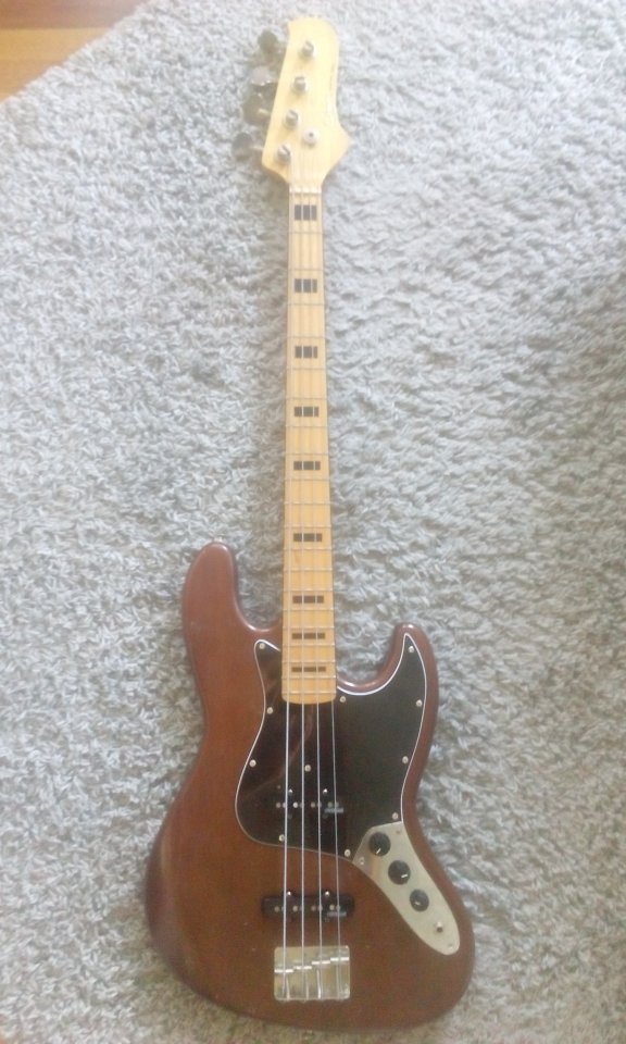

Also ich denke fast, dass der vordere PU hin ist/war. Mal sehen ob ich im Winter evtl. nochmal rückbaue und ein dem Original entsprechendes Pickguard bastle.
Sieht aber so schon recht anständig aus und klingt ganz amtlich. Macht alles was ein JB soll. :D
Wie von mir gewohnt gibt`s natürlich auch ein grottiges Bild (ich sollte als nächstes mal keinen Bass, sondern ne Digicam kaufen.....)
A paar Fakten noch:
Cimar 2072 MH von 1982
Body Mahagoni mit Satin Finish knapp 4,2 kg
Hals Ahorn mehrteilig ohne Skunkstripe mit Binding und Blocks (optisch ein absoluuter Traum...)
Sattel 40 mm Plaste
Elektronik klassisch passiv V-V-T
Im Original mit einlagig schwarzem Pickguard und Chromabdeckungen über Bridge und PUs
Scheinbar serienmäßig, weil auf diversen Foddos auch so gesehen ;-) : PUs alles andere als mittig positioniert. xx( Klingt aber. Also wurscht.
