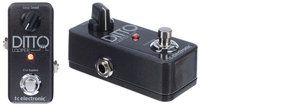

Obwohl ich der TC Monthly Reihe ja eher kritisch gegenüberstand, habe ich mich doch dazu entschlossen ein kleines Review zu schreiben.
Die Gründe hierfür sind: Ich interessiere mich selbst gar nicht mal so für das Looping und wollte mich dennoch mal mit dem Thema auseinandersetzen. So gehe ich als Skeptiker an dieses Kistchen und berichte nun, ob ich jetzt Looper-Fan geworden bin:

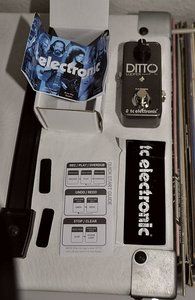

1. Das Paket kommt an
Sehr großzügig eingepackt kommt der kleine Ditto bei mir zu Hause an. Die Schachtel, in der das Produkt selbst steckt ist kaum größer als das Pedal selbst, da kann also nicht besonders viel drin sein.

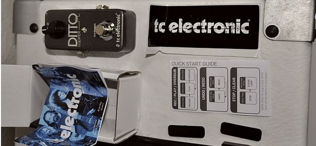

Auf dem Bild oben sieht man den Looper, das Schächtelchen,zwei Gummifüße für den Looper, den Quick Start Guide und einen Aufkleber, der größer ist als das Pedal selbst. Dazu noch ein Werbeblättchen, was ich mir nicht angeschaut habe. Ein 9Volt Netzteil, das der Ditto zum funktionieren benötigt ist nicht enthalten.
Mehr Manual gibt es auch nicht, damit muss ich erst mal auskommen. Besonders schade vor dem Hintergrund, das man via USB den Ditto mit dem Rechner verbinden kann - das muss man halt alles mit dem PC im Netz herausfinden. Nennt mich altmodisch, ich werte das für mich klar als Minuspunkt.

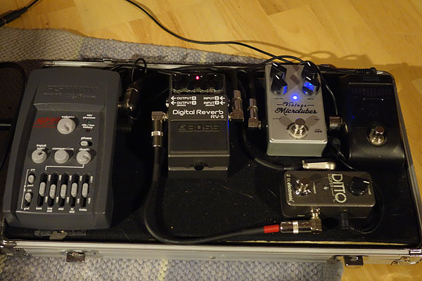

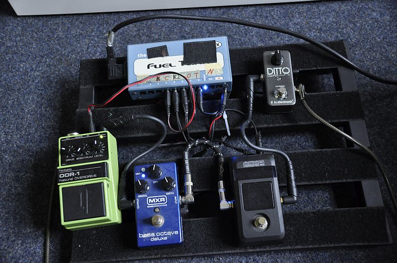

So, jetzt kommt das Ding aufs Board, wo es hingehört. Ausprobiert habe ich die Varianten am Anfang und am Ende der Signalkette:
So herum werden ihn wohl die meisten benutzen, also als kleine Recording Einheit um gelooptes so dauerhaft wiederzugeben, wie man es auch reingegeben hat.
Anders herum kann es aber auch reizvoll sein:
Dann kann ich das Clean aufgenommene Signal nachträglich durch Effekte jagen. Das hat mir auch richtig Spaß gemacht, weil mich das an meine Zeit als Live-Basser in einem Elektro-Projekt erinnert hat - da hätte ich den Looper super gebrauchen können, weil ich dort gerne Delays vor dem Board kniend mit Effekten malträtiert habe oder auch Loops von der Elektro-Peripherie meines Kumpels verunstaltet habe.
